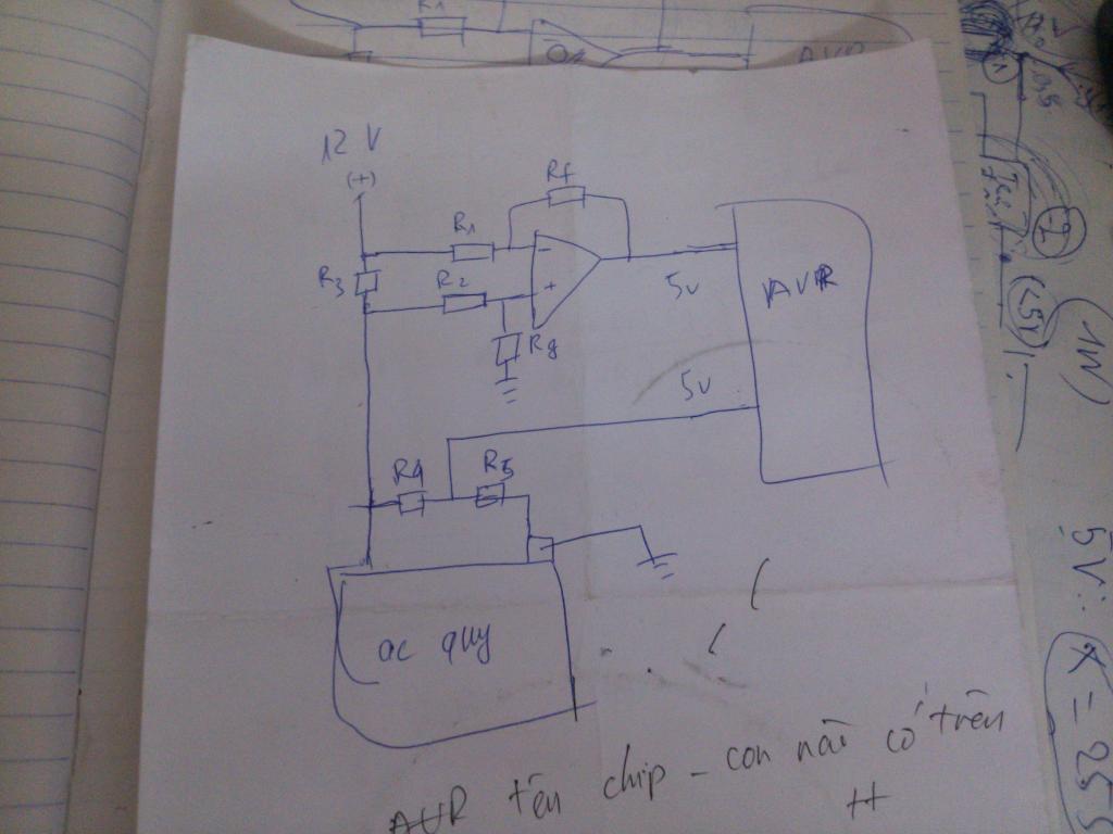

xin hỏi về mạch nạp ac quy 12v-30Ah
  • xin hỏi về mạch nạp ac quy 12v-30Ah
    bác nào giúp cho e phần này với. theo các bác thì con R3 e nên chọn bằng bao nhiêu? e có hỏi thầy thì thầy bảo chọn thấp thôi.dòng nạp thầy yêu cầu là 6A. vấn đề nữa là khi chọn điện trở R3 thầy còn nói loằng ngoằng 1 lúc nữa là sợ con OA kia nó ko chịu đc dòng mà e chẳng hiểu tính toán mấy cái này thế nào. bác nào biết giúp e với nếu có mấy con số cụ thể càng tốt ạ.:P

      áp dụng dl ohm mà tính thôi chứ nhỉ?12v/6A=2ohm(loại 5w)đúng ra nguồn cấp phải lớn hơn 12v bác à.cho 15.16v gì đó cho nó đi qua con zen 13.5v nữa là đẹp vì ắc quy đầy thưc sự khoảng 13v
        ở đay bọn e chọn dòng nạp là 18V chứ ko phải là 12V
          e tính chọn con R3 kia là 0,082 ohm và 3W. ko biết trên thị trường có loại này ko?
            mà mục đích của e là đo điện áp 2 đầu R3 để đo dòng nạp vào ac quy mà.chứ có phải đơn giản là tính con điện trở kia có giá trị bằng bao nhiêu đâu.
              hỏi gì ảo lòi vậy bác.chẳng phải bác đang hỏi giá trị con r3 đó à sao giờ bảo ko phải.mà bác phân biệt cho đúng rồi hãy làm 18v là áp chứ ko phải dòng.áp 18v qu trở còn 13v để nạp đúng ko bác vậy áp rơi trên r3 sẽ là 5v/6A=0.83ohm có đó bác.
