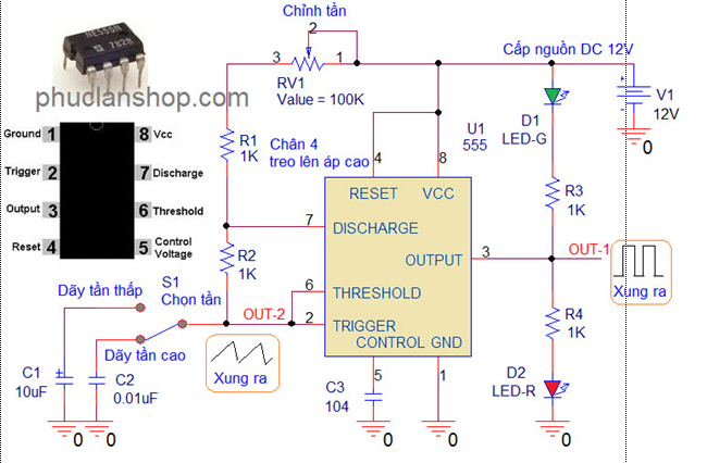

e mún dùng ic 555 để điều chỉnh cho LED chớp nhanh chậm bằng cái volum ai giúp e với

Hình cảu bạn đây chỗ Môtr có thay bằng bóng đèn !
Công thức tính tần số nếu bạn thích ! còn không thì thay tụ c1 = 4.7uF 25v
T = 0.7 × (R1 + 2R2) × C1 và f = 1.4 / [(R1 + 2R2) × C1]
T = Thời gian của một chu kỳ toàn phần tính bằng (s)
f = Tần số dao động tính bằng (Hz)
R1 = Điện trở tính bằng ohm (W )
R2 = Điện trở tính bằng ohm ( W )
C1 = Tụ điện tính bằng Fara ( F )
T = Tm + Ts T : chu kỳ toàn phần
Tm = 0,7 x ( R1 + R2 ) x C1 Tm : thời gian điện mức cao
Ts = 0,7 x R2 x C1 Ts : thời gian điện mức thấpVọc sĩ, nghiệp dư...
