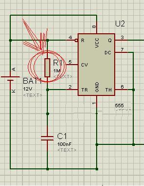

                      Các bác cho em hỏi nhanh cái này 1 tí ạ >"<
                      Em có 2 cái mạch phát xung vuông dùng IC 555 như sau:
                      Mạch 1:
                      Mạch 2:

                      - Với mạch 1 thì công thức tính chu kỳ xung phát là : T =0,7*(R1+2*R2)*C1
                      Trong đó chu kì T được chia làm hai phần: T = Tm + Ts.
                      Thời gian ngưng dẫn ở mức áp cao (output high): Tm=0.7×(R1 + R2)× C1
                      Thời gian ngưng dẫn ở mức áp thấp (output low): Ts = 0.7 × R2 × C1.
                      - Với mạch 2 thì em ko biết phải tính theo công thức nào vì thay vì có 2 điện trở R thì giở chỉ còn có 1 cái, vậy thì công thức tính chu kỳ xung phát của mạch 2 này là như thế nào ạ ?
                      Có bác nào biết chỉ dạy cho thằng em ngu muội này với Hức....
                        lắp thế này ko thể chạy được. phải sửa lại 1 chút chân 12 của 4017 phải nối trên tụ ở chân 2 555 thì mạch mới hoạt động đúng được

                          Mạch 2:
                          [ATTACH=CONFIG]60015[/ATTACH]
                          mạch ở dưới không chạy nên không có công thức tính.
