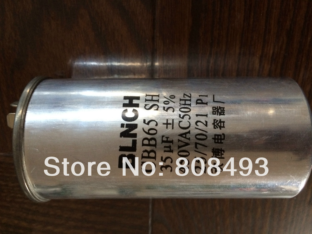

          • cho mình hỏi xíu về tụ điện không khí và tụ điện điều hòa không khí có gì khác nhau ko ạ??? Hay nó là 1. Cảm ơn! (Mình mới học ^^)
            Và đây là tụ điện gì ? Click image for larger version
