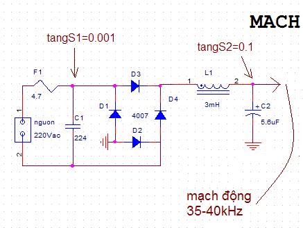

      Mình đã bị trường hợp sau:
      Cty làm bóng compact, trong mạch sữ dụng tụ lọc nguồn AC trị số 0.22uF/400V/chân rộng 10ly có "tangδ"=0.001x. Lúc đầu đèn hay bị nổ cầu chì và điốt chỉnh lưu. Sau cũng thay tụ có kích thước và trị số y chang nhưng "tangδ" nhỏ hơn, chỉ bằng 0.0001x thì OK. Vậy không biết chỉ số "tangδ" là gì mà ảnh hưởng lớn như vậy?!

      • Cảm ơn bác Mod HTTTTH nhiều.
        Nhưng em vẫn còn thắc mắc là, theo như mạch thực tế ở dưới thì cái tụ C1(224) có góc hao rất nhỏ so với cái tụ hoá C2(5u6), đồng thời nó chịu tác dụng chủ yếu bởi tần số 50Hz, trong khi C2 chịu tác dụng f=35-40kHz, thế mà thực tế nó lại ảnh hưởng đến mạch, đến dòng qua cầu chì và diode nhiều hơn. Hẳn còn có lí do nào nửa chứ ạ?

          Thực tế mình thấy thường chết BJT công suất làm chết đi-ôt nắn rồi đứt cầu chì. Tụ lọc AC có chết chập (hiếm gặp) thì chỉ nổ cầu chì thôi, nó không phải nguyên nhân chính trong trường hợp của bạn.
          • Mình khkông nói rõ là khi lão hoá 20phút cho mỗi điện áp 220V, 160V và 250V với nhiệt môi trường là nhiệt độ phòng và 50 độC.
            Tụ lọc Ac thì không hư, nếu tụ này có tangS lớn thì tỉ lệ hu fuse/diode/BJT rất cao, nếu tangS nhỏ thì giảm đi rất nhiều, tức thông số tụ này ảnh hưởng đến hoạt động của mạch, nhưng về nguyến lý thì nó lọc nguồn, chống nhiễu nguồn và tần số tác động chỉ 50Hz, còn f dao động của mạch là 35kHz thì xem như đã được tụ hoá và cuộn cảm lọc sạch rồi.
              Theo tôi thì: Cái khác ở chố là C1 chịu điện áp xoay chiều 220Vrms, tần số 50Hz và các xung nhiễu (= biên độ bất kỳ, tần số bất kỳ); còn C2 làm việc dưới điện áp 1 chiều. Nhấp nhô xoay chiều với tần số 35kHz có biên độ nhỏ hơn nhiều.
              Do đó không thể so sánh 2 anh này.
