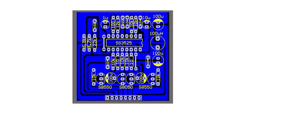

  • Em chào cả nhà,
    Bác HTTTTH và các Bác có thể cho em hỏi một vấn đề được không ạ.
    Hiện tại em đang làm mạch tạo xung PWM bằng IC SG3525, nhưng đến chọn linh kiện dao động đó là Ct và Rt thì em không biết phải dùng loại tụ điện nào, điện trở nào? Em có xem trên một số trang Web bán linh kiện thì họ có tụ không phân cực: Gốm, Mica (màu xanh đậm).
    Em thấy một số loại kích điện tàu modify sine họ dùng tụ "giấy".
    Vậy các Bác có thể cho em lời khuyên dùng loại tụ nào để cho mạch phần dao động được không ạ.
    Em cảm ơn ạ!!

    • Tụ lọc nguồn, bypass thì nên dùng tụ gốm, gốm đa lớp, monolithic. Cảm kháng ký sinh thấp.
      Tụ dao động thì nên dùng tụ milar, polyester. Độ ổn định điện dung cao.
      Các loại tụ này có bán sẵn trên các site bán online, tên gọi thì ko thống nhất cho lắm. Nhưng ko khó để nhận biết qua hình dáng bên ngoài. Tìm kiếm hình ảnh với các từ khóa trên là bạn có thể phân biệt được rồi.
      Trở ko có thì dùng loại thông thường màng than (carbon) 5% cũng được. Ngon hơn thì dùng màng kim loại 1%.
      Màng than mã màu thân màu vàng, màng kim loại mã màu thân là màu xanh dương. 1% thì 5 vạch màu. 5% thì 4 vạch màu.
      Trong 2 loại kia thì lại chia ra trở "đểu" chân bằng sắt mạ thiếc, dễ han gỉ. Trở "xịn" chân bằng đồng mạ thiếc, bền hơn.

          E cảm ơn Bác nhiều ạ.

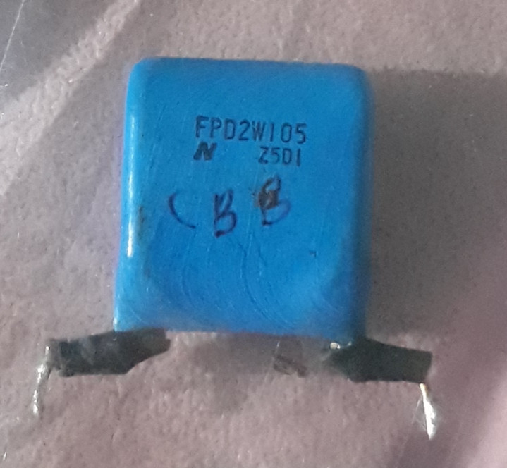

                          • Không biết con tụ này điện áp bao nhiêu nhỉ các bạn? Tra bảng mà không có mã tự W.

                            • Loại này dùng không quá 250V thôi.
