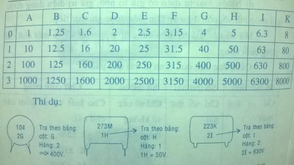

Cái bảng này phải không bácNguyên văn bởi hoangtam741 Xem bài viếtBác nào có bảng quy ước về điện áp của tụ kí hiệu bằng chữ và số không nhỉ ? Ví dụ 104-2A; 104-3A là 0,1uF nhưng áp là bao nhiêu V. Tụ 225-2B hay 225-2N (hoặc 2F) là 2,2uF bao nhiêu V...
