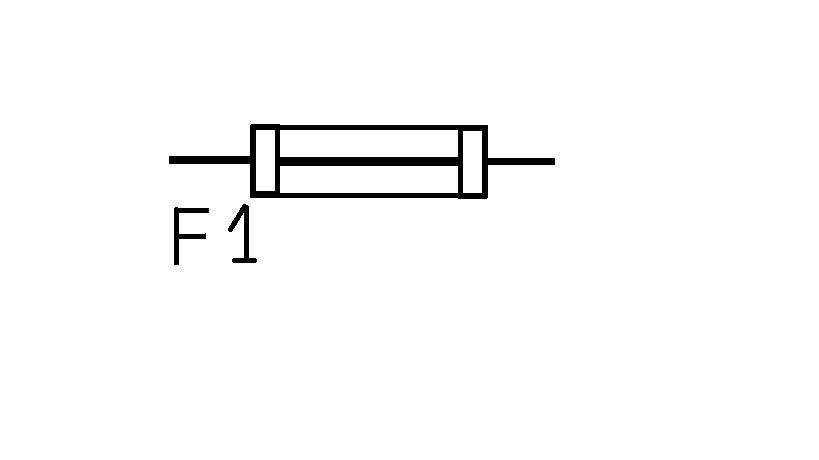

                      mọi người ơi ??? cho mình hỏi đây là cái gì vậy. cái loa mình hỏng tháo ra thi thấy no cháy cái đó mà không biết là cái gì mong mọi người chỉ dùm?
                      ai biết thì gửi cho mình : quangdung8492@gmail.com
                      cảm ơn mọi người nhe!!!!!
                      • Đăng ký chỉ để hỏi cái này thôi sao: Fi là viết tắt của nhiều thứ lắm"
                        F1 là một loại máy bay của Mỹ
                        F1 là viết tắt của hình thức đua xe hơi Công thức 1 (Formula One)
                        Trong điện tử, F là CẦU CHÌ, bạn ạ.
                        Nếu có hỏi thì tìm đúng luồng nhé. Đây là chỗ thảo luận về tụ điện mà.
