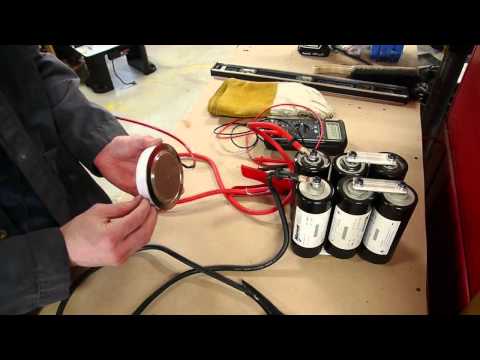

Năng lượng tích trữ trọng 1 tụ 2600F là hơn 8kJ = 8kWs = 8000Ws . Tương đương với năng lượng đốt một cái mỏ hàn 25W (2,5V / 10A) trong 8000Ws/ 25W = 320 giây = 5 phút 20 giây. Thời gian này trừ đi thời gian làm nóng mỏ hàn thì còn quá ít để hàn được một cái gì đó.
Nối song song vài cái, năng lượng được nhân lên vài lần. Nhưng cũng không thể sử dụng năng lượng này để đốt mỏ hàn di động được vì khi tụ phóng điện thì điện áp lấy ra bị giảm dần -> Chỉ chốc lát sau thì cái MỎ HÀN nguội dần, mặc dù năng lượng tích trong tụ vẫn còn dư dả !!!

cái này ko giật, vì voi thap quá, cái này em nghĩ ko làm máy hàn nổi, bác mua đc, cho em sờ 1 chút là vui rồiNguyên văn bởi ichuot Xem bài viếtĐấy là video về siêu tụ điện. Mỗi tụ chỉ có 2.5V thôi nhưng đến tận 2600F... rất ấn tượng. Có nhiều video nói về siêu tụ này. Nó dùng để kích hoạt oto điện. Tuy vôn nhỏ như Amps rất lớn. Von không giết chết bạn như Amps thì có thể... Các pác cho hỏi cái siêu tụ này có giật hok ta?? Lên ebay sắm vài cái về đốt xem sao :P
hình như nó không giật gì phải. Cái này mỏ hàn di động cũng ngon nhỉ :P
hình như nó không giật gì phải. Cái này mỏ hàn di động cũng ngon nhỉ :PLast edited by ichuot; 31-12-2011, 01:51.
