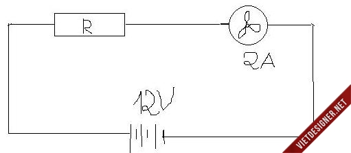

                      1. Quạt 12V dòng tiêu thụ 2A, giờ muốn giảm xuống 1,5A hoặc giảm điện áp xuống để giảm công suất tiêu thụ, mục đích là TIẾT KIỆM ẮC QUY. Nếu dùng điện trở mà vẫn tiêu thụ như thế thì bỏ ra cho mát tội gì.

                      2. Mở các ổ cắm thường lắp đèn báo như sau:
                      2.1 giả sử: Uled=3V I=0,02A, Uv=220 .==>Ur=220-3=217V, Công suất tiêu thụ Pr=217*0.02=4,34W
                      Pled=0,02*3=0,06W. Công suất tiêu thụ điện của ổ cắm này có phải là 4,34+0,06=4,40W ko ạ? (nếu đúng thì mỗi ngày mất toi hơn 100Wh (24 giờ) chỉ vì đèn báo điện)???
                      2.2 Khi U nguồn tăng lên 225V thì cái nào cháy ạ, trở hay led? cách xác định như thế nào để biết thằng nào cháy trước ạ?

                        1. Đúng là như vậy. Nếu giải pháp trong trường hợp này chỉ là gắn trở thì ĐỪNG BAO GIỜ LÀM
                        2. Nếu mắc như hình vs U hiệu dụng 220V (ko đổi) thì công suất tiêu thụ nhỏ hơn 1/2 giá trị bạn tính do nửa chu kỳ sau dòng qua mạch rất nhỏ (Led ngược áp và giả sử ko cháy) cộng vs ở 1/2 chu kỳ đầu chưa có dòng tại thời điểm U từ 0-3V và 3V-0 (3V thì Led mới có dòng qua).
                        Khi U hiệu dụng tăng 225 ko có gì cháy cả vì công suất chỉ tăng thêm 1 chút và cái này trở gánh hết.
