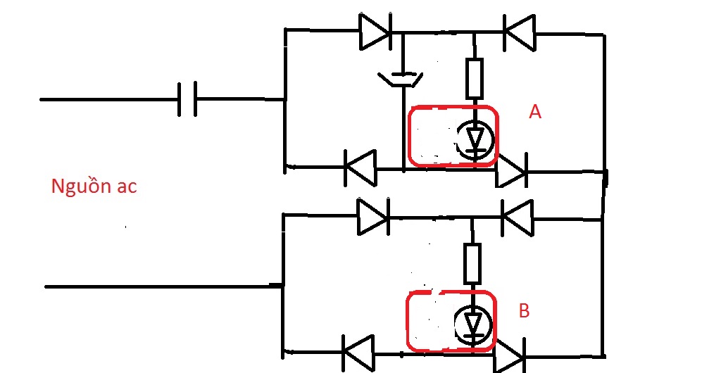

          Vâng, thắc mắc ở đây là khi đóng cắt nguồn nhiều lần thì thằng B có đi trước thằng A ko Click image for larger version

                  Mạch này (bỏ qua tiểu tiết) theo mình hiểu là sau chỉnh lưu có (LED +Trở) có hoặc ko có tụ.
                  Mọi người chỉ bàn là cắm trực tiếp vào nguồn thôi, có chỉnh lưu rồi thì ko có bàn.
                  • Mạch của quanghao cũng là về dòng quá độ. Led A có tụ lọc nên dòng quá độ sẽ bypass qua tụ chứ không qua Led. Led B hứng trọn dòng quá độ nên dễ chết hơn.

                      Là mấy dạng đèn ngủ TQ thôi. Có tụ tránh sốc lúc cắm, còn ko có thì bị.

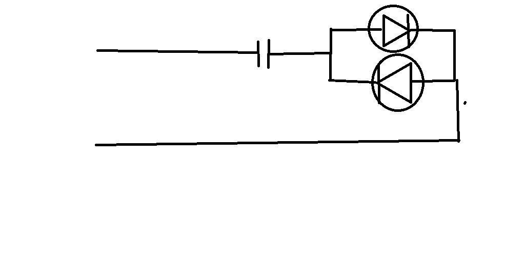

                      tụ nối tiếp led ko qua diot thì như này . Nói chung bác chịu khó đọc lại mấy bài trước đi, em diễn đạt hơi kémClick image for larger version

                      • Chọn thời điểm ở T0 (lúc bắt đầu cắm tụ vào lưới) là lúc áp ac ở + 310v. Và chọn thời điểm T0 là lúc áp ac bằng 0v. Các bác cho hỏi 2 thòi điểm T0 trên để cắm tụ vào lưới có gì khác biệt?.
                        Và tiếp theo trên ta để nguyên tụ từ t0 là +310v cho đến khi áp lưới ac ở bán kỳ tiếp theo là -310v thì có gì khác biệt?

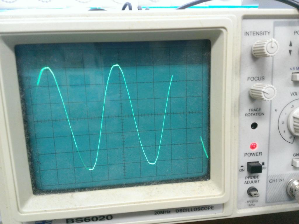

                        Hình áp lưới tại công ty mình, công nhận dạng sóng xấu thiệt, thua xa cái inverter của mình làm. Click image for larger version
