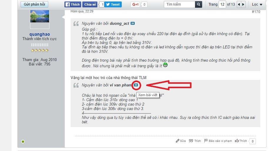

                          Bác nóng thế. Đấy là em nói thay bác VVP thôi. Bác click vào chỗ đánh dấu đỏ ấy Click image for larger version
Name:	New Bitmap Image2.jpg
                          • Nguyên văn bởi quanghao Xem bài viết
                            Bác nóng thế. Đấy là em nói thay bác VVP thôi. Bác click vào chỗ đánh dấu đỏ ấy [ATTACH=CONFIG]n1667330[/ATTACH]
                            Xem #164 tôi nói chú em đấy chứ không phải duong _act đâu.
                            Người xưa nói: biết thì nói không biết dựa cột mà nghe.
                            Tôi nói: mắt bị tật không xem được, nhờ người khác xem hộ.
                              Cháu biết bài đó bác nói cháu rồi.
                              Chắc mắt cháu có tật nên mới nhìn bác duongact thành học trò bác TLM
                              Mà bác nhìn sao hay vậy, xem sao mà biết cháu là học trò của bác TLM hay là nhờ ng khác xem hộ
