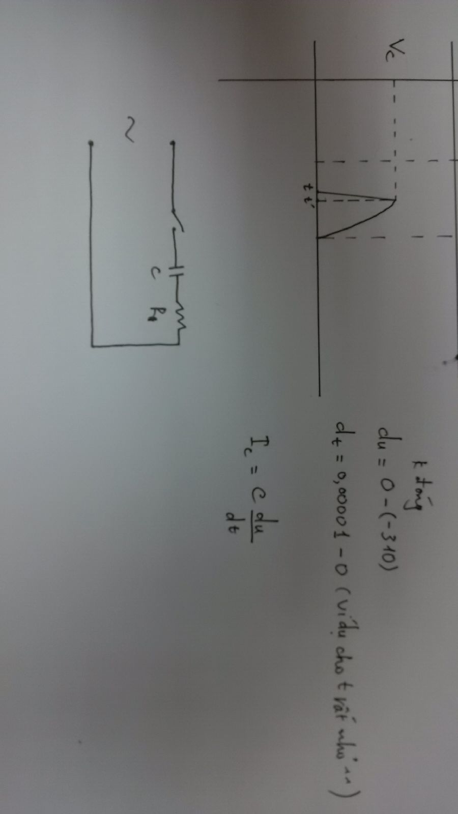

                          cho các bác bảo thủ
                          • Nguyên văn bởi Đức_CDT Xem bài viết
                            [ATTACH=CONFIG]n1667428[/ATTACH]
                            cho các bác bảo thủ
                            Trật lất điện thế xoay chiều mà tính như điện thế 1 chiều.
                            Chia 5ms cho 310volt sẽ có:
                            5/310= 0.016ms = 16.10 ^ - 6s
                            (Nghĩa là cứ 16. 10 ^ -6 s điện thế sin AC sẽ tăng 1volt.)
                            to= 0
                            t = 16 . 10 ^ -6
                            c= 2uf = 2. 10 ^ -6
                            Uo = 310v
                            U = 309v
                            Biến thiên U = Uo - u = 310 - 309 = 1 volt.
                            Biến thiên t = t - to = 16. 10 ^ - 6
                            I = C. du/dt = C . 1 / 16 . 10 ^ - 6 .
                            = 2. 10. ^ - 6 . 1 / 16 . 10 ^ 6
                            = 2/16
                            =0,125 ampe
                            Bây giờ nếu tính:
                            to =0
                            t =5ms
                            u =310
                            c như cũ
                            dòng I vẫn là 0,125Ampe.
                            Vậy dòng quá độ nằm ở đâu? có lẽ nó nằm trên cột cao thế mà nhiều người thích trèo lên đó tán phét.
                            Last edited by vi van pham; 10-06-2016, 10:45. Lý do: Tô màu, thay đổi kích cở chữ.
