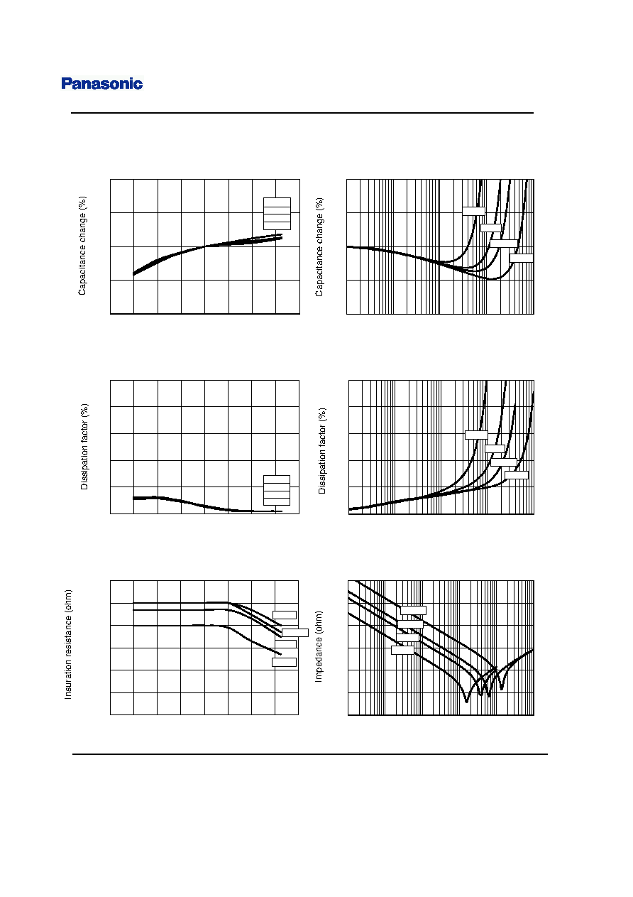

                            • Tụ điện có các thành phần điện kháng, gồm trở kháng tổn hao, dung kháng và cảm kháng.
                              Cảm kháng của tụ xuất hiện do cấu tạo của tụ (mylar, PP, PE, tụ hóa...) được cuốn từ 2 dải kim loại như hình quá pháo.
                              Một số tụ được hàn thiếc ở 2 đầu, "nối tắt" mép từng dải kim loại để triệt tiêu độ dài của 2 dải kim loại này = giảm cảm kháng.
                              Các tụ điện phẳng (như tụ gốm) chỉ có 2 bản cực 2 bên miếng gốm nên có cảm kháng nhỏ nhất trong các loại tụ.
                              Đó là lý do mà người ta không dùng tụ mylar, PP, PE... để lọc nguồn trong mạch cao tần và bên cạnh tụ hóa thường có thêm 1 tụ gốm nhỏ (~ 0.1uF).
                              Cảm kháng và dung kháng mắc song song với nhau nên bản thân tụ điện có tần số cộng hưởng riêng; tại tần số đó: cảm kháng = dung kháng. Khi đó Zc của tụ là bé nhất (theo lý thuyết là = 0 Ohm, nhưng có tổn hao nên Zc = trở kháng tổn hao).
                              Ví dụ tại đây là phổ trở kháng của tụ PE, trích từ datasheet của hãng Panasonic (hình dưới cùng bên phải):
                              Mỗi tụ điện lại có mức du/dt khác nhau và dòng cực đại qua tụ bị giới hạn nên dòng nạp ban đầu bị hạn chế bởi những điều trên.
