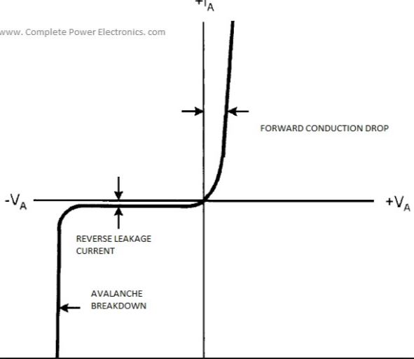

                      Vấn đề to tướng là "Con trở nối tiếp để làm gì"???
                      Datasheet 1 con Led đỏ cho hay: Click image for larger version
                      Và nhắc lại 1 chút về đặc tính V-I của diode: Click image for larger version
                      Bỏ qua trường hợp thuận. Khi có áp ngược thì Ir =...uA vậy áp qua trở rất nhỏ, vậy áp lưới ngược sẽ đặt gần như trên LED. Datasheet ghi 15V (DC) nhưng thực tế thì có Led chết Led sống. 1 bài thí nghiệm cho hay:
                      https://www.tablix.org/~avian/blog/a...se_biased_led/
                      Tóm tắt bài thí nghiệm là khi có áp ngược 185V (chắc là DC) thì LED bắt đầu cho dòng chảy qua (trong cung 3) và khi test lại Led sau thí nghiệm thì LED vẫn còn sống (mặc dù datasheet chỉ ghi 15V). Vậy nghĩa là lớp P-N vẫn chưa bị ra đi đồng nghĩa vs việc chế tạo lớp P-N này đc thực hiện tốt.
                      Trở lại chủ đề, 220V hiệu dụng khi chỉ có bán âm thì RMS vào khoảng 110V. Vậy vs LED đc chế tạo tốt, hẳn sẽ sống còn chế tạo ko tốt (cái này phụ thuộc chủ yếu quy trình SX, máy móc...) sẽ chào tạm biệt. Điều này giải thích vì sao có cái sống cái chết trong mạch ổ cắm gia dụng (cái mạch mà chủ thớt hỏi #11-2)
                      Ông nào (chắc ông Tàu) thiết kế mạch #11-2 rõ ràng là hên xui, tuy có 2 điều: cái LED báo này ko thật quan trọng (lên thì tốt, ko lên cũng ko sao miễn bật công tắc dùng đc là ok) và giá thành rẻ để SX (hàng trăm nghìn cái) nên đã đc dùng nhiều.
                      Hãy để trong thread chỉ là những tranh luận của ng kỹ thuật, ko nên cay cú quá mức cần thiết

                          Datasheet 1 con Led đỏ cho hay: [ATTACH=CONFIG]n1666770[/ATTACH]
                          Và nhắc lại 1 chút về đặc tính V-I của diode: [ATTACH=CONFIG]n1666771[/ATTACH]
