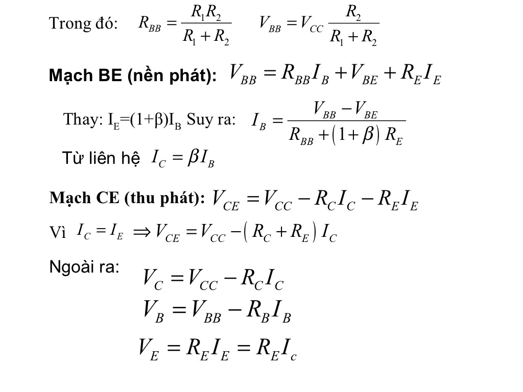

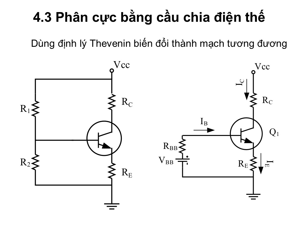

Việc tính áp, dòng phân cực cho mạch khuếch đại dùng BJT như mạch cảu bác Thái trên. Các bác có cách nào tính dòng Ib được ko? Mình có hình đính kèm về mạch tương đương, nhưng hơi khó hiểu chổ tính Vbb. Vì nếu xét như trong tài liệu thì giá trị áp Vbb sẽ khác nhau. các bác xem và chỉ giáo thêm cho mình tí nhé.

Ý mình là chổ này: Vbb = Vcc. R2/R1+R2 (*) là sao mà bằng được Vbb = Rbb.Ib + Vbe + Re.Ie ; Vì cái (*) này tính áp Vbb khi cực B của BJT chưa gắn vào, nếu đã gắn vào thì Vbb = Vcc.R2/(R1+(R2//(rb+Re))) mới đúng chứ nhỉ?
Mình dùng các công thức này để tính thử áp và dòng phân cực tĩnh cho mạch của bác Thái thì cứ ra Ur2 = 39v, trong khi Vcc chỉ có 12V (cho beta = 100), tính ra Ic =3.868.10^-3 A. Xét lại ko thấy khớp!

(1) Chỗ này ko đúng vì Vbb là áp cố định. còn rb là cái gì? Đừng nhầm lẫn signal vs DC nhé?Nguyên văn bởi TP_Electro Xem bài viếtÝ mình là chổ này: Vbb = Vcc. R2/R1+R2 (*) là sao mà bằng được Vbb = Rbb.Ib + Vbe + Re.Ie (2) ; Vì cái (*) này tính áp Vbb khi cực B của BJT chưa gắn vào, nếu đã gắn vào thì Vbb = Vcc.R2/(R1+(R2//(rb+Re))) (1) mới đúng chứ nhỉ?
Các bác chỉ thêm cho mình với nhé.
(2) Đúng vì áp dụng định luật Kirchhoff trong mạch kín.
Nghĩa là bạn chưa hiểu về model của transistor. Hình dưới minh họa DC model của 1 transistor NPN:Nguyên văn bởi TP_Electro Xem bài viếtXóa vì nhầm. vẫn giữ quan điểm chưa hiểu ở trên.
Sở dĩ tính ra Vbb theo Thevenin vì nó giản lược tính toán. Còn muốn hiểu kỹ, hãy nhìn vào model. Tưởng tượng khi dòng IB đi vào node thì nó nhỏ hơn IC rất nhiều, vì vậy bỏ qua dòng IB nghĩa là từ B nhìn xuống node E của transistor có trở kháng lớn (hiểu nôm na theo như công thức Vbb = Vcc.R2/(R1+(R2//(rb+Re))) bạn đưa). Cuối cùng suy ra Vbb theo đúng công thức Thevenin chưa (Beta càng lớn thì tính toán giá trị càng gần như công thức Thevenin). Mà Beta rơi thường vào khoảng 100-200 thì cũng đã lớn hơn rất nhiều vs R2 rồi.
Cứ áp dụng Thevenin mà tính, ko trật đc.

Mình thường tính thế này: Con RE qua transistor được "khuếch đại" lên (β+1) lần nên mình bỏ luôn con transistor và RE và thay nó bằng Re=(β+1)RE = (99+1)x10=1K. Mạch còn lại như sau:
VBB=12V.10K/(10K+90K)=1,2V
RBB=10K.90K/(10K+90K)=9K
Ib = (VBB-VBE) / (RBB+Re) = (1,2V - 0,6V) / (9K+1K) = 0,6 / 10K =0,06mA
Có Ib rồi thì tính những cái còn lại đơn giản thôi.sau.ph
Thanks. Mình hiểu ý bạn nói. Nhưng mình thắc mắc chổ là vì dòng IB rất nhỏ nên cho IE = IC. Nhưng nếu bỏ qua IB thì làm sao có IC = beta lần IB?. Và ở đây mình nghĩ ko ra khi tính dòng IB khi dựa vào áp VBB (áp phân cực cầu phân áp R1 và R2, áp này nội trở cao dòng rất nhỏ) và áp VB ( tại chân B). Hai điểm áp này ko thể bằng nhau như trong công thức trên đc nếu tách rời nhau. Và bằng nhau nếu nối vào nhau nhưng sẽ ko thể bằng giá trị áp của cầu phân áp trên đc. Vì lúc này tiếp giáp BE và RE sẽ kéo áp VBB xuống thấp hơn và dòng IB xuất hiện. Nếu theo bạn nói trên do IB rất nhỏ hơn so với IC suy ra trở kháng BE rất lớn và suy ra đc mạch tương đương thì IB ko có nghĩa và cũng ko tính được IB, IC... Mình thử tính và test lại ko làm sao đúng được. Chắc kiến thức bị " lùn" lại. ngày xưa học kỹ thuật mạch 1,2 tính đc cả điểm Q mà giờ ....trả hết lại cho thầy!
Đấy chổ mình thắc mắc là VBB = 1,2v này khi chỉ có cầu phân áp mắc vào 12v mà chưa đấu cực B vào áp này. Nếu đấu cực B vào thì ko thể là 1,2v nữa mà sẽ nhỏ hơn. Và như thế thì tính IB cũng ko chính xác. Áp VBB = 1,2v thì ko có dòng IB.Nguyên văn bởi T.L.M Xem bài viếtThí dụ:
