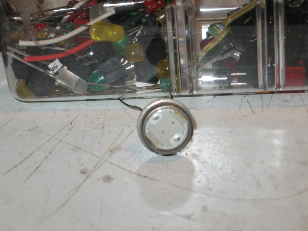

    Con này phải không ?

      Đúng rồi đó bác. Nhưng hàng chợ bán ở VN thì không có vỏ đẹp như vậy. Lúc trước em đo khi bỏ trong hộp kín là vài chục Meg, dí vào đèn pha là khoảng 30 ôm.

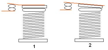

                            Mời các bác xem hình minh họa để dễ hiểu ý của em. Hình 1 là trạng thái rơle đóng dứt khoát. Hình 2 là rơle ở trạng thái không dứt khoát, hai tiếp điểm chỉ chạm hờ vào nhau. Bậy giờ bác nào chỉnh điện áp giảm từ từ sao cho rơle chuyển từ trạng thái 1 sang trạng thái 2 và giữ ở trạng thái đó trong 1 thời gian ngắn thì T.L.M xin chịu thua và đóng học phí bằng cái đầu. T.L M tin rằng cái nắp mà rời khỏi cái lõi thì lò xo và thanh gắn tiếp điểm sẽ bắn tiếp điểm lên ngay chứ không dừng lại giữa chừng như vậy đâu. Xin nhớ là đang nói trường hợp cuộn dây rờ le nối với tụ đủ lớn.
                            Anh TLM: Chẳng lẽ tôi phải dùng tất cả các loại từ tượng thanh như: rè rè, tạch tạch, tành tạch, cạch cạch, cành cạch, bành bạch, lạch tạch ... để chỉ hiện tượng rơ-le đóng ngắt không dứt khoát?
                            Hiện tượng rơ-le "phân vân" giữa đóng và ngắt là có thật, và là nhược điểm của mạch điện đơn giản này.
                            Tụ mắc song song với cuộn rơ-le chỉ kéo dài thời gian giữ trạng thái ON của rơ-le khi Q2 "OFF", sau thời hằng xả của mạch tụ và rơ-le mắc song song, rơ-le cũng đành "OFF" theo. Đến khi Q2 "ON" lại, rơ le đóng (hít) gần như tức thì vì tụ được nạp qua Q2 bão hòa sâu nên thời hằng nạp rất nhỏ.
                            Mà khi trời nhá nhem, Q2 chuyển trạng thái giữa "ON" và "OFF" liên tục với tần suất 0,1s/lần hay chậm hơn là điều kiện khách quan, do "Trời định", vì người ta sẽ lấy ánh sáng bên ngoài để kích thích cảm biến LDR.
                            Lúc ánh sáng nhấp nhổm chung quanh mức ngưỡng, có lúc Q2 làm việc ở chế độ khuếch đại; lực hút do dòng Ic của Q2 qua rơ-le "co kéo" với lực kéo của lò xo và rơ-le chẳng đóng, cũng chẳng ngắt.
                            Cho đến khi ánh sáng thấp (hoặc cao) hơn mức ngưỡng, thì Q2 mới ổn định được trạng thái của nó.
                            Em dùng từ lạch tạch nghĩa rờ le đóng ngắt nhiều lần liên tiếp chứ không phải là nó đóng không dứt khoát. Ánh sáng thay đổi liên tục thì nó phải đóng ngắt liên tục thôi, bác có dùng mạch histeresis thì nó vẫn kêu lạch tạch. Bản thân rờ le nó có tính chất histeresis rồi nên theo em không cần thiết phải lắp thêm mạch đó nữa.
                            Dòng gấp 3 lần thì mới là bão hòa bình thường, phải gấp chục lần mới là bão hòa sâu bác ạ. Lúc tính R1 em cũng đã liệu đến trường hợp này rồi, để cho áp trên tụ không thay đổi đột ngột và dòng nạp tụ không quá lớn làm chết Transistor.
