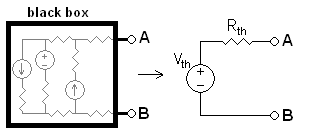

            Bác Quocthaibmt, em thấy trên Google (https://en.wikipedia.org/wiki/Th%C3%A9venin%27s_theorem) nói thế này:
            As originally stated in terms of DC resistive circuits only, Thévenin's theorem holds that:
            • Any linear electrical network with voltage and current sources and only resistances can be replaced at terminals A-B by an equivalent voltage source Vth in series connection with an equivalent resistance Rth.
            • The equivalent voltage Vth is the voltage obtained at terminals A-B of the network with terminals A-B open circuited.
            • The equivalent resistance Rth is the resistance that the circuit between terminals A and B would have if all ideal voltage sources in the circuit were replaced by a short circuit and all ideal current sources were replaced by an open circuit.
            • If terminals A and B are connected to one another, the current flowing from A to B will be Vth/Rth. This means that Rth could alternatively be calculated as Vth divided by the short-circuit current between A and B when they are connected together.
            Bộp chộp trích dẫn đưa lên và em đang còn nhờ thằng em nó dịch hộ ạ .

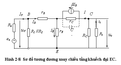

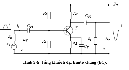

                      Thế này, bác Quocthaibmt ạ:
                      Mạch phân tích tương đương một mạch khuếch đại sẽ coi 2 điểm Vcc và GND là nối với nhau, vì giữa chúng là nội trở của nguồn.
                      Đầu tiên, ta đã biết, khi phân tích mạch bằng sơ đồ tương đương, 2 điện trở (R1 và R2) nối tiếp để tạo thiên áp chân B của transistor một mạch khuếch đại, thì trong sơ đồ tương đương 2 điện trở này lại nối song song với nhau, như trong hình sau: (Em copy/ paste từ https://voer.edu.vn/m/mach-khuech-dai-ban-dan/1386dd95).
ID:	1668390 Click image for larger version
                      Trường hợp 2 tụ nối tiếp nhau như; ví dụ có một mạch mà có 1 tụ (C1) nối từ E (của transistor) lên Vcc; 1 tụ nữa (C2) nối từ chân E đó xuống GND, song song với điện trở Re,
                      thì khi xây dựng sơ đồ tương đương, ta sẽ thấy Re nối song song với cả 2 tụ (C1 và C2), mặc dù nhìn trên sơ đồ thì ta lại thấy C1 nối tiếp với C2 .
                      Khi phân tích bằng sơ đồ tương đương xoay chiều, các tụ này biến mất vì chúng (được coi như) có trở kháng bằng 0 đối với tín hiệu xoay chiều, và do đó Re cũng biến mất. Trên hình 2.8 bác chẳng còn thấy Re và mấy cái tụ: Cp1, Cp2 và Ce
                      Cái đường link mà em trích dẫn trên kia (#80), là lý thuyết (định lý) Thevenin, nên không minh họa được chuyện của 2 cái tụ này... Em nhầm, bắt bác "hại não" nữa rồi.
