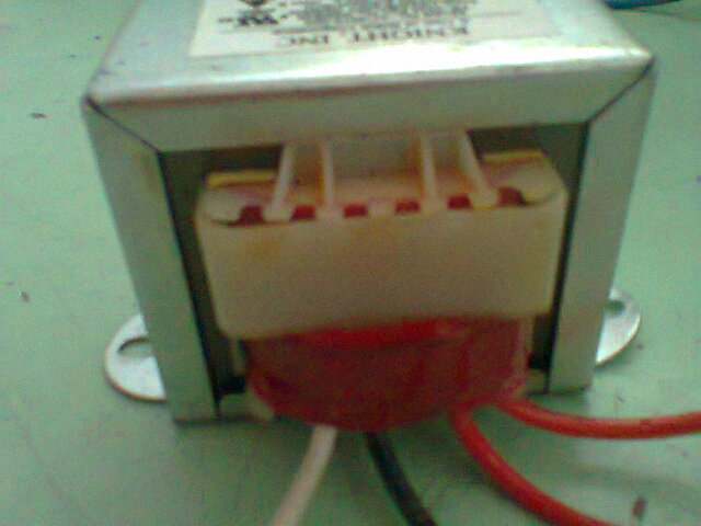

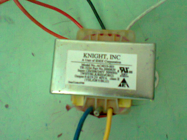

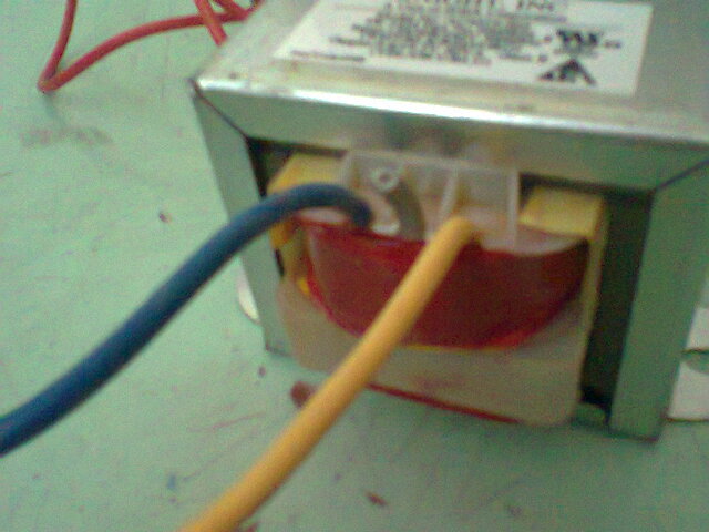

cách chế tạo mỏ hàn xung
Mỏ hàn xung , em có chế 1 lần nhưng bị giật nên ko dám chế nữa .
Đi mua cái 160k về dùng gọi là có thôi chứ ít động vào nó . Giờ quen dùng máy hàn nhiệt có trạm hàn của Hunter , gia nhiệt nhanh với lại ngấu thiếc hơn.
Về sau thì mỏ hàn xung em toàn dùng để hút thiếc và nhổ chân linh kiện.Gia Công Mạch In - SDT 098.999.2470
Nguyên văn bởi Lam-dt Xem bài viếtĐơn giản thôi mà. Mình lấy BA ở nguồn máy VCD cổ Belco. Giữ nguyên cuộn sơ cấp ( Hai cuộn sơ, thứ trên hai khung riêng) Tháo bỏ dây cũ cuộn thứ, Chập khoảng 10 sợi dây khoảng 1ly. lồng ống cách điện sợi amiang, quấn đủ 2 vòng. Đổ keo Eboxy... Tay cầm bằng ống nước, muốn tay nó dẹt như của tôi thì bạn cắt đoạn ống cần chế, luộc nước sôi rồi nén dễ thôi...
Nguyên văn bởi lelapdt Xem bài viếtcho minh hoi ben thu cap chi can` quan 2vong thui ha cam on nhieu`
