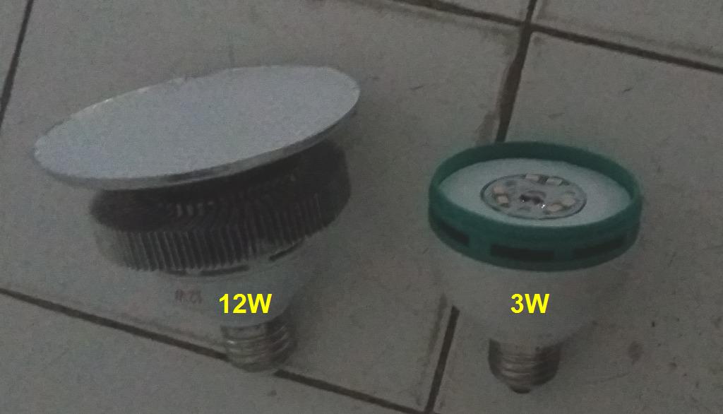

    • Sau khi thảo luận ở đây, em đã chế được 2 cái đèn led tự chế dùng tụ hạ áp ( hàn hở tụ hoá thế là toi mất gần chục con led 5730!!!).
      Các bác xem kiểu dáng đèn led tự chế của em thế này có ổn không nhé?
      -Led 3W, gồm 6 led 5730, tản nhiệt 25x25x30mm: tụ hạ 2.2uF/250V, tụ lọc 22uF/350V, H=83lm/W
      -Led 12W gồm 22 led 5730, tản nhiệt CPU máy tính: tụ hạ 3.3uF/630V(33x12x25mm), tụ lọc 22uF/350V, H=82lm/W

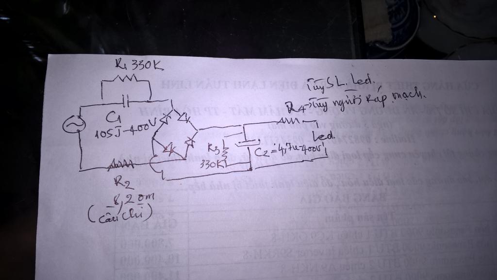

      • Em cũng đang gặp vấn đề, đã kiểm tra tụ, trở ... ngon lành hết nhưng mấy con led 2538 bị cháy em thay thành 5730 thì cứ chạy thời gian lại bị cháy 1 trong các con 2538 còn lại. Các bác khai sáng tiếp cho em xem nguyên nhân và xử lý tiếp ra sao à.
        • Khà khà, thế này thì có nước thay hết bọn 2538=5730 thôi, vì led trong đèn là loại rẻ tiền chất lượng kém chạy dòng không ổn định một thời gian rồi nên lão hoá cứ chết dần không phanh. Led 5730 max =0.5W

                Led 5730 & Led 2835: 2.8-3.6v; 150mA (max)
                Bác giải thích giúp em tác dụng của việc tăng điện dung lên (do việc song song 2 tụ, em đang dư 1 con CBB 155J) và 2 con trở 330Kom có tác dụng như thế nào à ?
                Mạch cũ: Đầu ra em đo thấy khoảng 110v, mỗi led 2835 sụt 3v nên 36 led ăn khoảng 108v nên như vậy áp đầu ra hợp lý. Tuy nhiên khi vài led 2835 die em thay bằng 5730 thì các led 2835 cũ lần lượt die (áp ra vẫn 110v) như vậy có sự tăng dòng trên những led ? vậy thì làm sao giảm dòng ra ở mạch này ? có phải nối tiếp 1 trở nữa hay như thế nào bác khai sáng tiếp giúp em giải pháp.
                Dưới đây là mạch bác Maitienloc nhìn hình đoán mạch nhưng e nghĩ là đúng vì mấy bác này cao thủ rồi: đính chính C1: 135J400v
                • Điện áp mỗi led chênh nhau không nhiều nên khả năng led chết vì tăng dòng là rất khó xảy ra. Bạn thử tăng thêm tụ hoá lọc nguồn xem, có thể tụ cũ giảm điện dung nên led sốc khi bật nguồn dễ gây chết.
                  Việc mắc song song thêm tụ CBB tăng điện dung để tăng dòng cho các led đạt ~ 0.5W( tất nhiên phải thay hết bằng led 5730)
                    Em tính giờ phải giảm dòng để cho các led 2835 ko bị die tiếp, bác giúp em xem giải pháp ntn à.
                    • Nguyên văn bởi gacon_vn Xem bài viết
                      Muốn giảm dòng thì bạn thay tụ 135 bằng tụ 105 như hình vẽ của mình ý, và kiểm tra tụ lọc xem còn tốt không?
                        Đèn chế của mình đây dinhthuong80 à. Mình chế từ năm 2012 đến giờ vẫn sáng đẹp

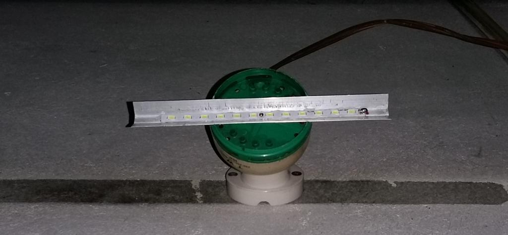

                        • bạn loc kì công phết, khoan lỗ lắp cả trăm bóng led đều nhau. Mình thì làm biếng nên mua thanh chíp về cắt ra theo công suất yêu cầu rồi gắn vào tản nhiệt và thân bóng compact hư.
                            Sao bạn không làm dạng tuýp thân bằng ống nước nhựa lúc lắp cho dễ chứ đui compac xoáy thì đèn dài khó lắp. Bây giờ đang bận mai mình up hình lên bạn coi làm dễ và nhàn .mình vẫn làm bán cho khách mà
