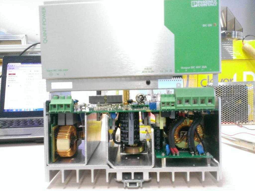

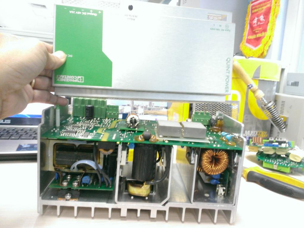

          • Các bác để dành sức mình hỏi tí cũng liên quan đến nguồn, nhưng nguồn của hệ thống SDH siemens, hôm qua nó vừa bị tèo đây. Nguồn hiệu Phoenix. áp vào 85-240vac, ra 48vdc - 20A. Nó bị hỏng phần APFC (phần này có các ic 37324 driver, UCC2819D, LM224DG, HEF4060BT, và 200D4 chạy nguồn. Nó bị cháy bong một đường hồi dòng AC chính về mạch và hình như một em zenner hạn áp nguồn của các ic này. Nhìn chung thấy bộ nguồn xịn. Nó chạy liên tục khoảng 9 năm nay giờ mới hỏng. Mấy IC này chổ mình hơi khó tìm, các bác có cao kiến gì góp ý mình phần APFC này được không, nó làm toàn lk dán nên hơi rối chổ khối bảo vệ bằng LM224 và HEF4060.
            • Không kiếm được các IC thì chịu thôi. Theo mình bạn nên bỏ hẳn phần PFC cho chạy như nguồn PC với cos phi ~0.6 cũng được, hoặc độ phần PFC mới dùng L6561 cũng không phức tạp và cồng kềnh lắm đâu.
