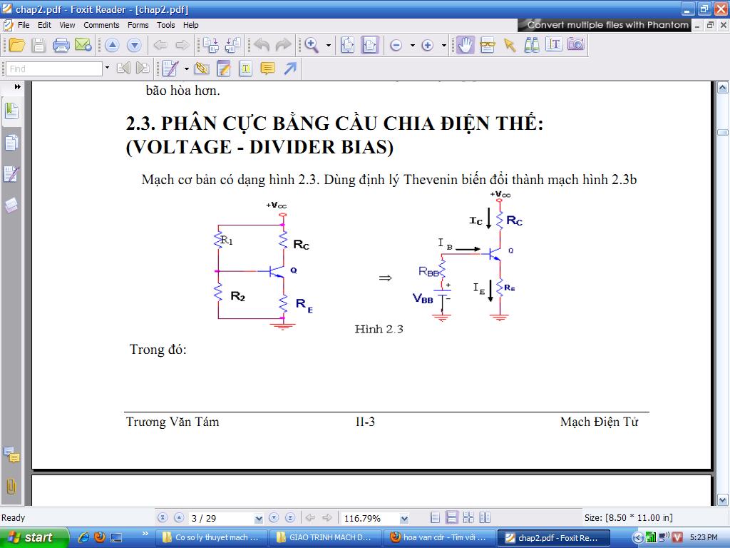

(1) R1//R2 -> 1/Rtd= 1/R1+1/R2 -> rbb (=R1//R2) = (R1*R2)/(R1+R2)
(2) R1 và R2 để tạo dòng phân cực Ib. Tương đương một nguồn Thevenin VBB cấp dòng Ib qua R1//R2.
(3) R1 nối tiếp R2. Dòng từ Vcc qua R1 và R2 là bằng nhau. Do đó thế tại điểm nối giữa R1 với R2 là tỷ lệ thuận với giá trị điện trở R2.
Vậy Vbb=Vcc(R2/(R2+R1))

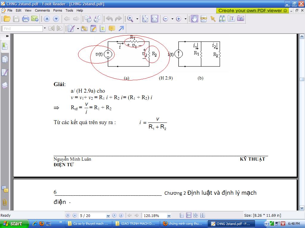

không ý em là hình đấy vẽ làm sao cho nó thấy //còn nói // thì ai mà chả tính được nhưng vẽ làm sao để thấy nó là //
em vẽ hoài mà hông ra anh vẽ cho em với anh vẽ cho em cái hình với nói zầy hông hiểu nổiLast edited by thanhnha220; 27-02-2013, 19:39.

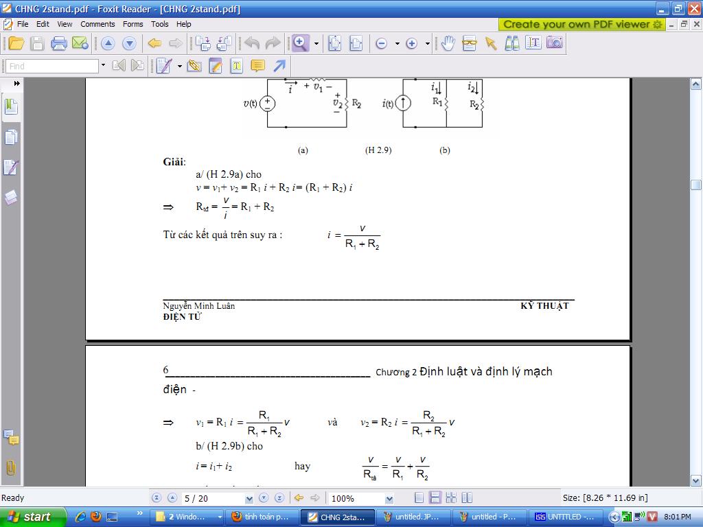

Bạn post lại đầy đủ phần trên của bài liên quan đến H2.9 nhé, vì tôi chưa biết v(t) là gì.
Trên h2.9, nguồn dòng i(t) cấp dòng tín hiệu cho chân B của transistor, rẽ nhánh thành i1 và i2 qua R1 và R2.Chưa đỗ tú tài, nên vẫn còn phải đi học.
anh vẻ cho em cái sơ đồ đi cứ hỏi hoài chắc anh cũng bực mình lần chót thui tại sao khi thì // khi thì nối tiếp phần trên em đọc lý thuyết mạch nhưng chưa hiều được làm sao dùng đinlua6t75 thevernin chuyển qua sơ đồ tương đương anh giải cho em từ a đến z luôn đi chứ em chưa hiều mà cứ vòng vo hoài củng mệt

chuyển từ hình bên trái qua phải phân tích theo thevernin như thế nào nhỉ
Câu bạn hỏi ở #25, tôi nghĩ mãi không ra cách nào giải thích cho bạn hiểu được.
Tóm lược thế này nhé:
Sơ đồ tương đương mô tả transistor giống như một nguồn khuếch đại dòng. Vì vậy nó là một nguồn Norton "phát ra" dòng Ic. Dòng Ib là lối vào của bộ khuếch đại dòng này, Ic = Ib*hFE hoặc Ib*(beta) với hFE = beta là hệ số khuếch đại dòng của transistor.
Muốn có Ic thì phải có Ib. Điều đó rất rõ ràng vì Ib là nguyên nhân, Ic là kết quả.
Tiêp theo, Ib lấy từ đâu ra? Ib từ nguồn VBB.
Trong mạch căn bản đầu tiên khi nói về phân cực cho transistor, bao giờ người ta cũng vẽ một nguồn riêng cấp dòng Ib cho transistor, sau đó thay bằng (các) điện trở phân cực R1 (và R2). Tức là dòng Ib là một phần nào đó trong dòng chảy qua R1, R2. Từ đó người ta xây dựng sơ đồ tương đương.
Gọi dòng I1 là dòng từ Vcc chảy qua R1 nối tiếp với R2.
Nếu không có transistor, điểm giữa 2 điện trở sẽ có điện thế là Vcc*R2/(R1+R2), tạm gọi là V1 nhé
Khi có transistor, tức có Ib, điện thế tại đây hạ xuống một chút do Ib làm cho sụt áp trên R1 tăng lên, I1 cũng bị giảm đi một ít.
Bây giờ, dòng chảy qua R1 có 2 phần là I1 và Ib; dòng chảy qua R2 chỉ có I1.
Sự kiện này được mô tả bằng sơ đồ tương đương như thế này: Dòng điện từ mức điện thế V1 chảy qua một điện trở nào đó đi vào chân B sinh ra dòng Ib.
Bạn tự lập luận sẽ thấy rằng "điện trở nào đó" chính là R1//R2. Và rồi người ta thay V1 bằng nguồn thế và gọi là "VBB".
Đối với v(t) và i(t) là tín hiệu xoay chiều, vấn đề cũng y hệt như vậy. Tức là nguồn điện áp tín hiệu làm thay đổi dòng ib...
Nhiều học trò của tôi đến năm 2 cũng vẫn chưa hiểu được sơ đồ tương đương của transistor, nguồn Thevenin và nguồn Norton.Chưa đỗ tú tài, nên vẫn còn phải đi học.
Thật ra khi tính thuần DC bạn cũng không cần quan tâm đến R1 và R2 song song hay nói tiếp làm gì. R1 và R2 là điện trở phân cực cho cực B, và người ta dùng định lý Thevenin là để qui đổi nó về một điện trở tương đương gọi là RB và gán cho nó một nguồn VBB với mục đích chuyển mạch phân cực bằng cầu phân thế R1,R2 sang dạng mạch phân cực bằng 2 nguồn riêng (dạng phân cực căn bản nhất của transistor). Mục đích của việc chuyển đổi này là giúp ta dễ dàng tính toán các dòng IB, IC, IE các điện áp VB, VC, VE...
Ta chỉ quan tâm song song hay nối tiếp khi xét ở trạng thái xoay chiều. Mod HTTTTH đã giải thích ở #22
