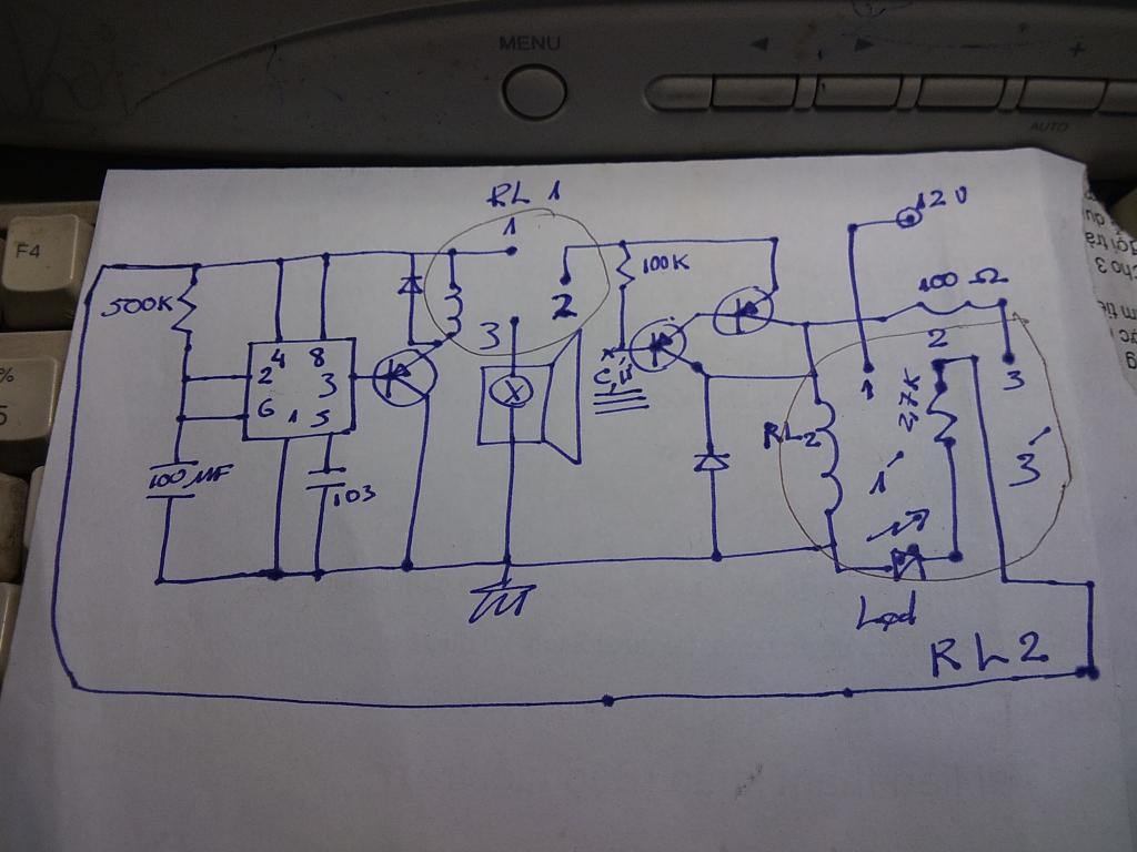

          Nguyên văn bởi oanhchien Xem bài viết
          Các bác dùng thử cái này coi, tui lắp thấy đc đấy các bác mỗi tội kg cho mươn xe đc.hjhjh
          [ATTACH=CONFIG]61552[/ATTACH]
          Trở 2,7K làm j vậy bác. Cấp nguồn sau khóa là chổ nào vậy.
          • #50
            Với RL1, chân 12 thuong đóng, 13 thường mở, vậy sau 5 giây nếu hok chạm tay thì còi và đèn lấy nguồn ở đâu vậy bác.
            • #51
              Nguyên văn bởi thanhlonguit Xem bài viết
              Sory các bác em vẽ thiếu mất ...xin bổ xung thêm nhé.Click image for larger version
              DĐ : 0984 334 368

                • #53
                  nguồn sau ổ khóa là chân 1 của RL2...
                  R2,7k ra led báo (tắt) khi đã tác động đc cảm ứng...

                  • #54

                    • #55
                      Sory các bác em vẽ thiếu mất ...xin bổ xung thêm nhé.[ATTACH=CONFIG]61644[/ATTACH]
                      Thì ra la vậy. Mà 3 con transistor bác dùng con nào, em dùng A1015 sao hok dc.
                      • #56
                          đúng đó bác
                          DĐ : 0984 334 368
                          • #58
                            đúng đó bác A1015...Nếu bác dùng RL 14 chân thì phải thêm con tụ hóa 470mf-1000mf cho cuộn dây RL2 nhé.

                              Chưa có nổi cái mạch in vẽ tử tế bằng phần mềm vẽ mạch, lại bổ xung gì nữa mà đã lắp thành một cục to thế ! Giỏi, đi trước đón đầu. Ai đọc mà hiểu cái mạch này tôi đều cho là sư phụ tôi hết, thời buổi này còn vẽ thế kia.
                              hà cảm ơn bác đã có ý...nhưng mà tôi kg đc học hành đầy đủ...với lại điện tử kg phải chuyên môn của tôi...để đc như thế tôi cũng đã cố gắng nhiều lắm rồi...và trình bày theo sự hiểu biết của mình thôi. Với bác kg quan trọng nên bác cứ ném thoải mái...nhưng cũng rất mong các bác xem và bổ xung thêm cho nhé...
                              Cái mạch này tôi lượm lặt, chắp vá ghép theo sơ đồ của bác Hoangtien và bác Quanghao thì phải...sory các bác nhé
