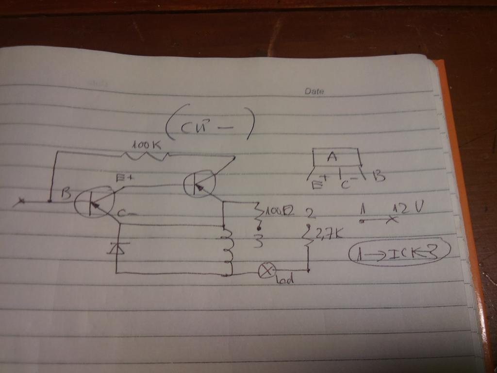

có chắc là con đó không bạn. mình luốn làm thử 1 mạch xem sao? thanksNguyên văn bởi quanghao Xem bài viếtSử dụng con đó là mạch hoạt động rồi, hoặc kiếm con nào có sơ đồ chân tương tự cũng đc.

Uh. Con đó hoặc tương tự đều đượcNguyên văn bởi tantme Xem bài viếtcó chắc là con đó không bạn. mình luốn làm thử 1 mạch xem sao? thanks

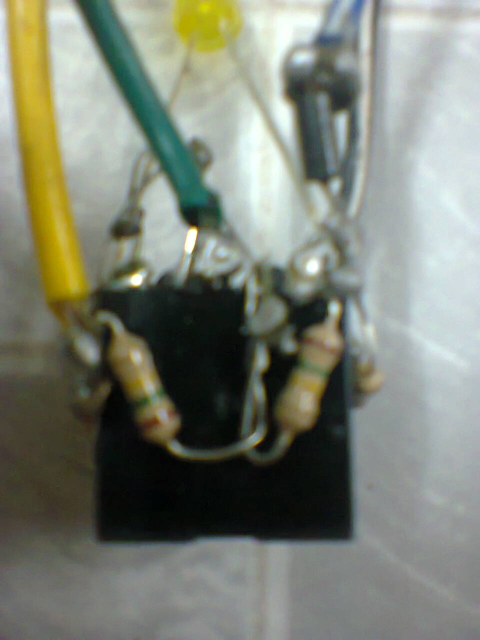

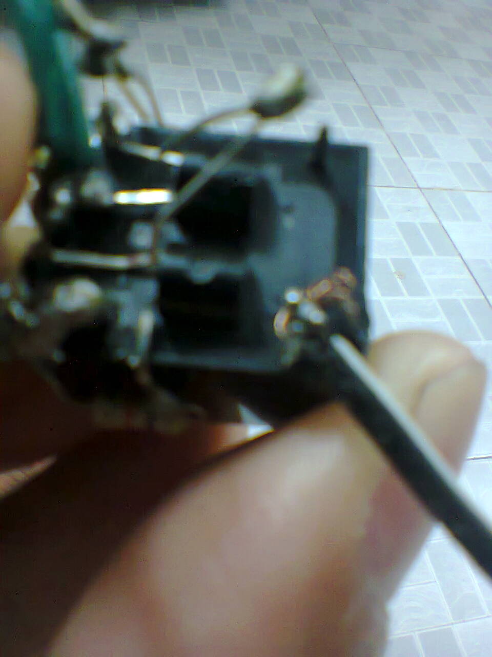

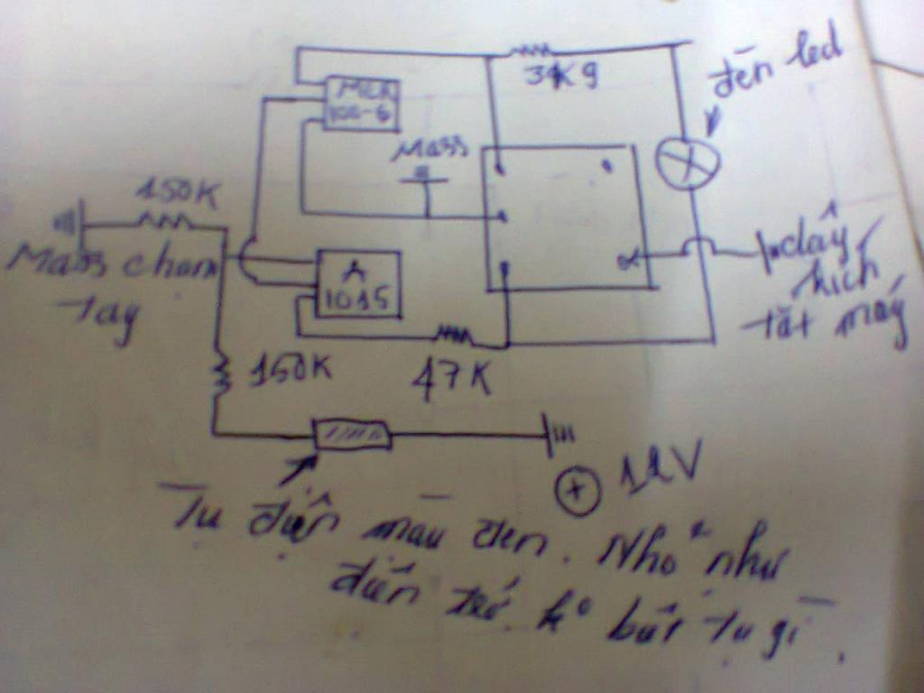

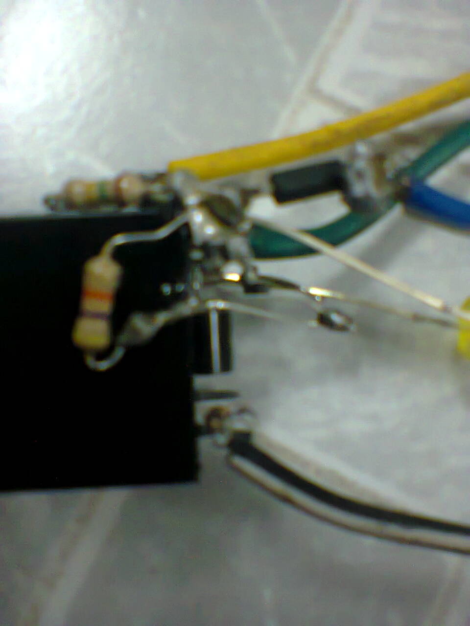

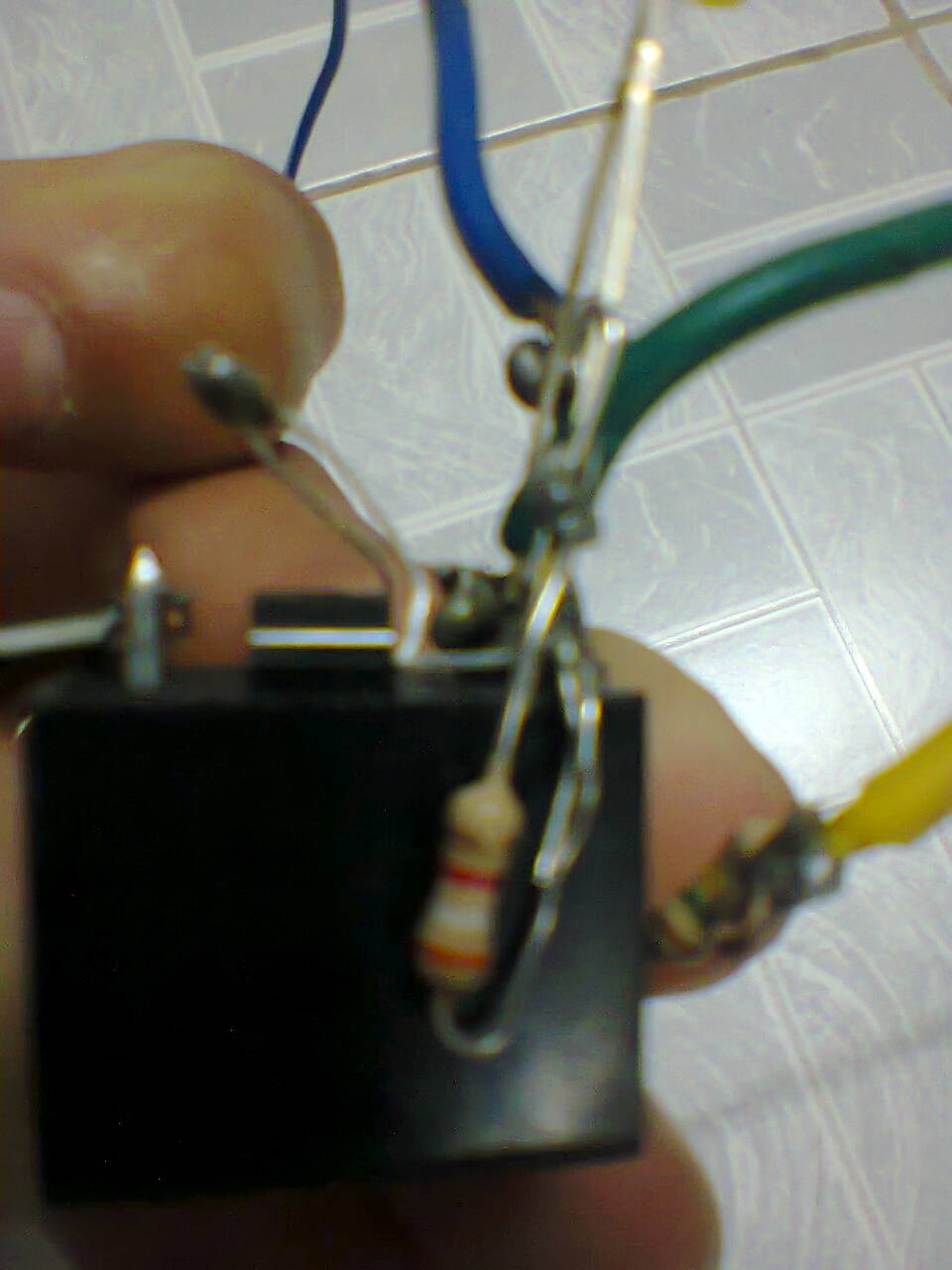

Em không biết 1 chút gì về điện tử. Nhưng vì đam mê tìm tòi. Em thấy trên mạng có rất nhiều người gửi mạch cảm ứng chống chạm cho xe máy bằng cách chạm tay vào con óc đã cài sẵn đề máy xe. Em thấy rất hay, nên cố gắn lên mạng tìm hiểu cách làm. Nhưng đọc đi, đọc lai. rùi tìm rất nhiều bài viết trên mạng. vẫn không hiểu được bản vẽ trên nói như thế nào. Vì em không biết nhưng từ viết tắt về điện tử. Nên hôm nay em lên mạng quyết định tìm mua cho bằng được. Mua xong em không lắp vào xe. mà quyết định cưa ra xem bên trong nó như thế nào và có nhưng linh kiện gì. Nhưng tiếc 1 điều là cài chống trộm ấy người ta đổ keo nhiều quá. em ngồi cả ngày phá vỡ từ từ để còn nguyên vẹn. Bên trong thông số gi rất rõ ràng. Nhưng khổ nỗi có 1 tụ điện nó không có số, nên em đem ra Nhật Tảo mua người ta nói không biết là tụ gì. Vì không có số. Hôm nay em gửi lên cho mấy anh xem. và cùng nghiên cứu với em. Xem tụ đó là gì, hông số bao nhiêu. Và 1 điều nữa là: người ta nói mạch này, khi mở công tắc xe lên. trong vòng 5giây mà không chạm vào con óc. thì sao 5 giây có đụng vào thì cũng không khởi động được máy xe.Trừ khi công tắt làm lại từ đầu. Nhưng trước khi mở ra xem, em có gắn vào xe thử. Thì sau khi mở công tắc để thời gian dài chạm vào con ỏc. Vẫn đề nổ máy xe được khác với những gì người ta nói. Anh em biết chỉ em với nếu có lòng tổt thì cải tiến mạch lên thêm. Nếu có hình vẽ. thì gi rõ để em hiểu với. viết tắt em không hiểu gì cả.

Bạn có thể Post hình mạch đó lên đc k bạn? Mình đang quan tâm. Cái hình thật có cái tụ gì đóNguyên văn bởi minh sang 02 Xem bài viết90k ban oi.
