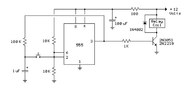

    chuyện là e đang muốn tìm 1 sơ đồ mạch như sau ạ. Nhờ các bậc thầy hướng dẫn giúp.
    - nhấn giữ khoảng 1 thời gian để kích mở relay. Nhả nút ra relay vẫn giữ.
    Khi muốn ngắt relay thì nhấn nút 1 cái sẽ tắt đc relay ạ.
    Nhờ anh em hổ trợ giúp với ạ.

              4013 mình cũng có tham khảo. Nhưng vì nó hơi to. Cũng có nghiên cứu sử dụng thử 555. Nhưng vấn đề nằm ở chổ là khi kích role được r. Thì làm thế nào để nhấn 1 cái thôi là tắt đc role

                Mình thì định dùng mạch nạp để tạo thời gian nhấn giữ để kích hoạt. Nhưng cũng như b nói. Khi đó k thể tắt role vì k biết cách nào để ngắt nguồn

                    làm 2 nút cho dễ bạn, ấn nút 2 để ngắt sẽ dễ hơn.
                    Không thì thử mạch này xem: (mới chôm trên google)
                    Tạo độ trễ thì thêm vào sau con T2 trước trở R1/R2 chắc là ổn.

                        Mạch này thì mình cũng có nghiên cứu. Nhưng vấn đề nằm ở chổ là lúc mở cần nhấn giữ. Và lúc tắt chỉ cần 1 kick
