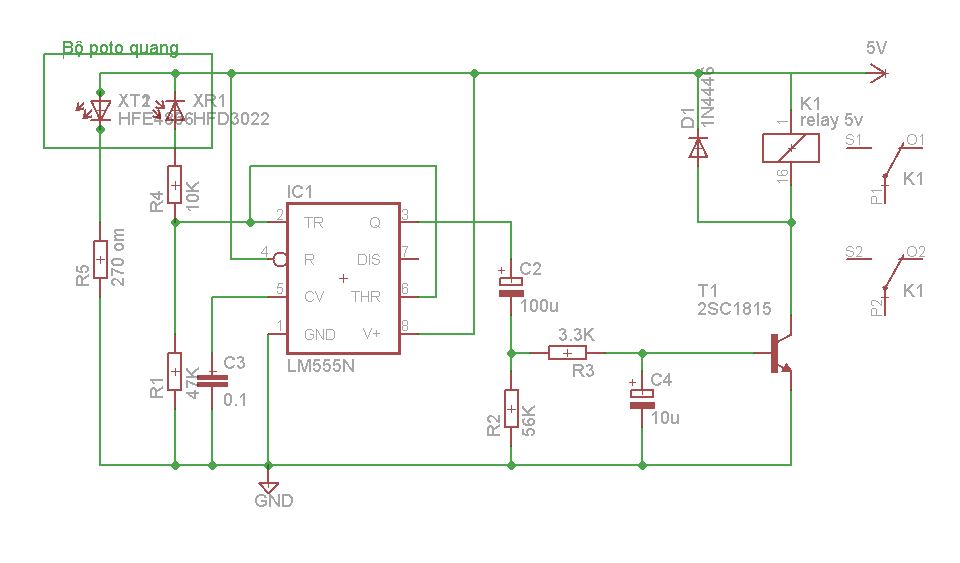

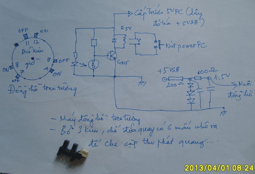

Về việc power on, mình đang cần 1 mạch điện cho phép cứ đến giờ hẹn thì kích power on 1 cái (Mình sẽ nối 2 đầu đây của nút power vào mạch điện này). Có bạn nào có sơ đồ lắp ráp mạch này k0 cho mình xin nha: truong@vinaict.com
Đấy là muốn chính xác đến từng s. Nếu không thì chỉ cần MCU rồi tính delay và lởm nhất và thành công thấp nhất là dùng con 555.

Giữ lại cái kim giờ để chế đĩa nhôm mỏng vô đó....Không biết xem hình bạn có hiểu không nữa ???
Hi, bằng cách dán miếng che ở các vị trí khác nhau trên vòng tròn giờ, bạn có thể đặt lại thời gian, nhưng phải trùng khi hết vòng là 12 giờ.....Last edited by Lam-dt; 01-04-2013, 11:34.
Nguyên văn bởi Lam-dt Xem bài viếtNếu bạn là người như trên thì bạn phải có mặt mạnh nào đó, chẳng hạn bạn khéo tay, có máu chế tạo ( DIY, MOD ) thì bạn làm theo tôi như trong hình kèm theo. Vừa rẻ vừa chính xác cỡ chính xác của đồng hồ treo tường, đơn giản, dùng luôn nguồn cấp trước của PC. Chú ý là bộ máy để trong hộp kín để che ánh sáng. Bạn có thể chế sao cho có điểm reset, hoặc cô lập cho PC chạy thoải mái, có thể chế 1.5v nuôi đồng hồ.....Sáng tạo chút, khéo tay chút là làm được. Cái vật đen đen dưới ảnh là cặp thu phát vặt ở máy in laser ra đó, có rất nhiều trong các máy phá.[ATTACH=CONFIG]63160[/ATTACH]
Mình nghĩ lại rồi, cách này không ổn. Vì kim giờ nó chạy chậm quá...Để nghĩ cách khác thôi. Im sorry !
Do kim giờ chạy chậm nên không dùng được mạch ở trên. Phải dùng mạch này mới được. Mạch IC 555 đã chạy ổn định. Khi chân 3 nhảy lên mức cao, tụ C2 chưa được nạp, relay sẽ được hút sau đó nhả ra ngay khi tụ C2 đuọc nạp đầy....
