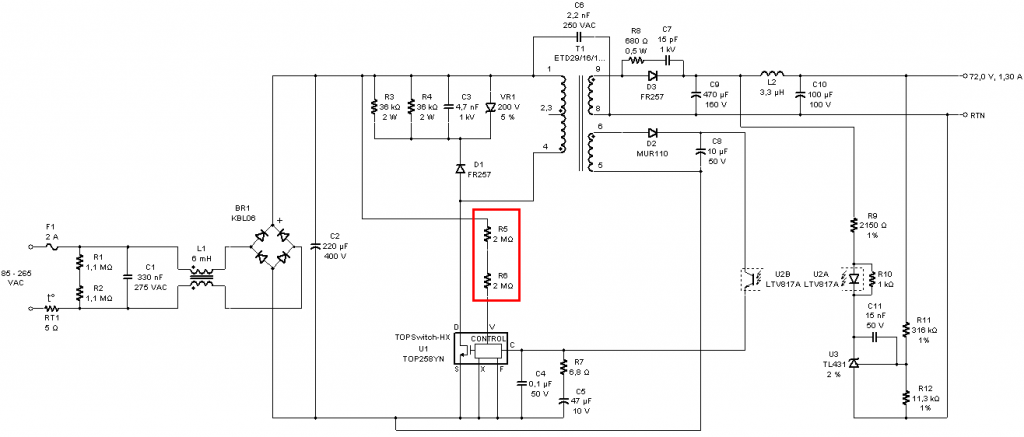

      • #48
        Đúng như vậy, thậm chí nhiều lúc người ta còn chủ động thiết kế như vậy chứ không phải là không có trở đúng trị số, thường thấy trong nguồn xung:
        Trường hợp này thì mình cho rằng vì lý do an toàn, mắc nối tiếp 2 điện trở sẽ cách điện tốt hơn. Lỡ có 1 con bị ẩm, phóng điện thì vẫn còn con kia cản lại, áp cao không xộc thẳng vào mạch.
