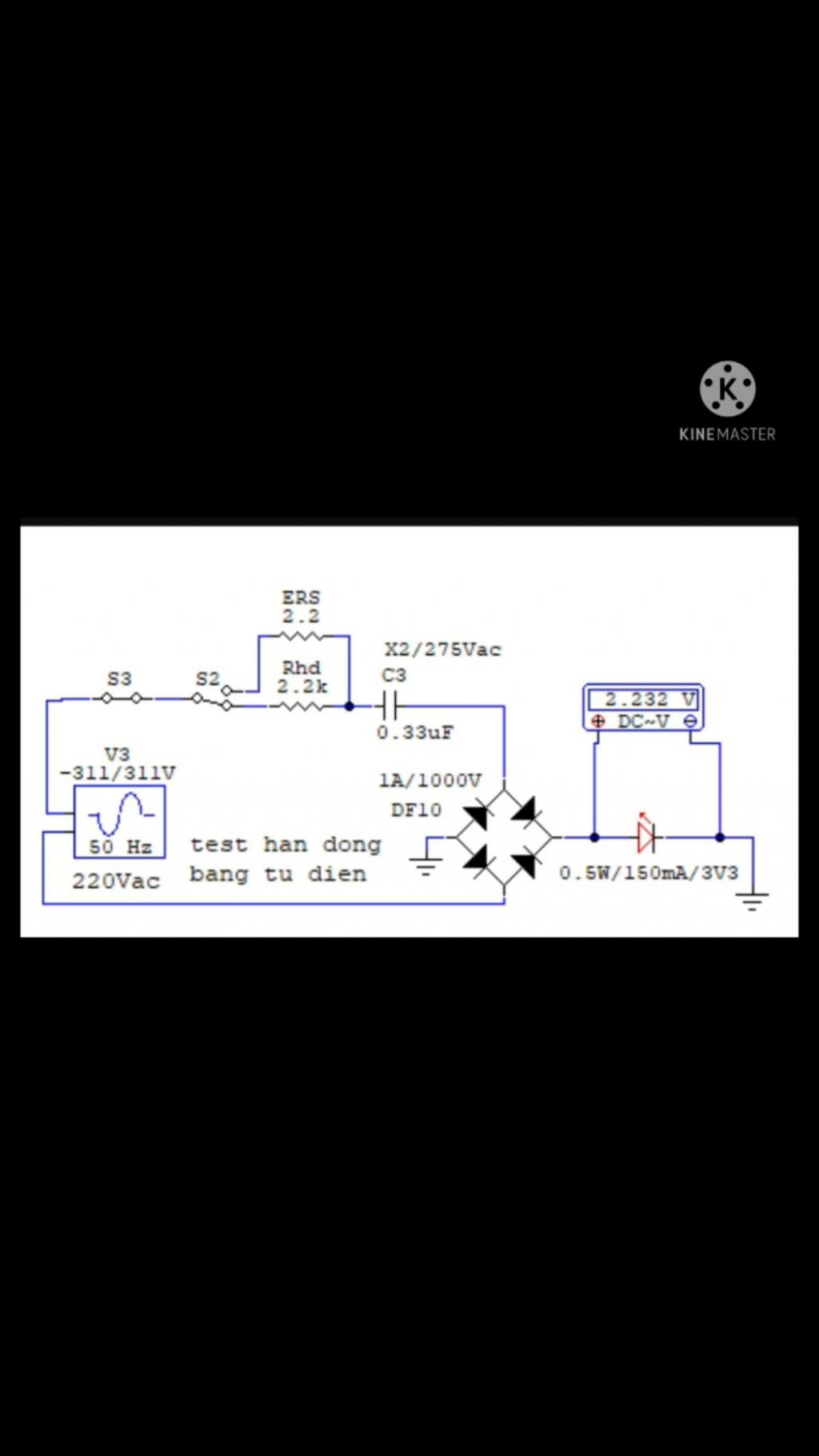

Trường hợp không cần trở hạn dòng quá độ mà mạch vẫn chạy "bình thường, không hư linh kiện", chính là hình dưới, gắn thêm 1 tụ 100uF song song với con led 5730-0.5W/150mA/3.3V
(tính toán ở 220Vac theo cầu chia thế ta được:
Cled~0.33uFx2x310V/3.3V=62uF, vì tụ hóa diện dung thường nhỏ hơn định mức nên mình chọn con 100uF, thực đo 88.5uF).
Như thế, tha hồ bật tắt điện liên tục, công tắc có đánh lửa xẹt xẹt, led vẫn không hư.

Vì test xem led hư không, hư do dòng quá độ hay gì nên không dùng trở hạn dòng cho led bác ạ ( hay cho tụ hạn hạn dòng), vì theo tính toán e chọn R hạn dòng là 2k2 để có Imax ở 220Vac là cỡ 620V/2k2 = 282mA so với định mức led là 150mA (trường hợp này là gần như sản phẩm bình thường rồi, thiếu tụ lọc nguồn cho led không flicker và sáng bền bỉ hơn thôi)

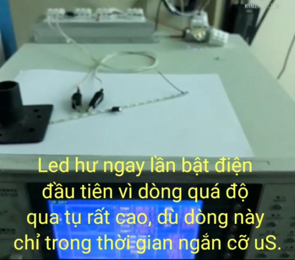

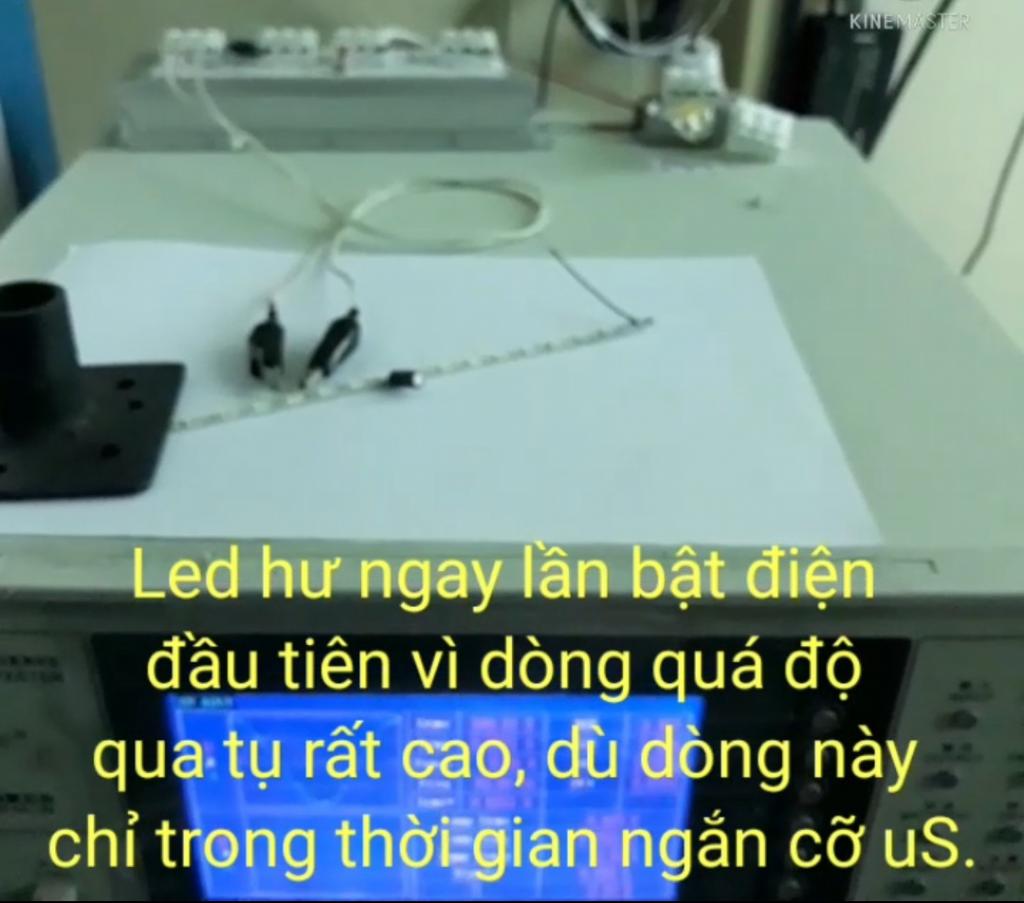

Bác xem thí nghiệm sau nha, ở trường hợp không dùng trở hạn dòng 2k2, bật công tắc cấp điện cái là led 0.5W/150mA của e hư liền. Khi đó, giả sử con led chỉ chịu được dòng max là 5A/5uS, lúc công tắc tiếp xúc điện ngay khi áp sin là X vôn để có dòng quá độ 5A là nó chết.
Công bố video test hạn dòng 23mA cho led 0.5W/150mA dùng tụ hạn dòng 0.33uF( có trở 2k2 và không, không và có tụ lọc 100uF):
