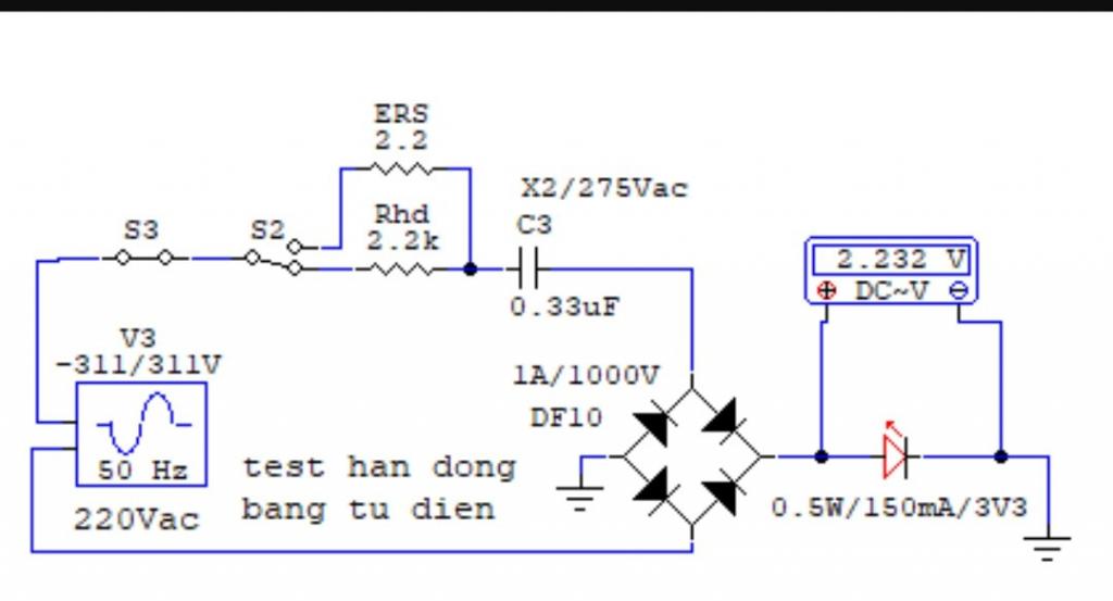

Nguyên văn bởi vandong1111 Xem bài viếtQuay lại câu hỏi ban đầu đi, cái điện trở 100/4 của thớt. Cháu khẳng định bỏ đi mạch hạ áp vẫn chạy bình thường, chấp dòng quá độ thoải mái. Mô phỏng ở #41 cũng đã thấy rõ.
(tính toán ở 220Vac theo cầu chia thế ta được:
Cled~0.33uFx2x310V/3.3V=62uF, vì tụ hóa diện dung thường nhỏ hơn định mức nên mình chọn con 100uF, thực đo 88.5uF).
Như thế, tha hồ bật tắt điện liên tục, công tắc có đánh lửa xẹt xẹt, led vẫn không hư.

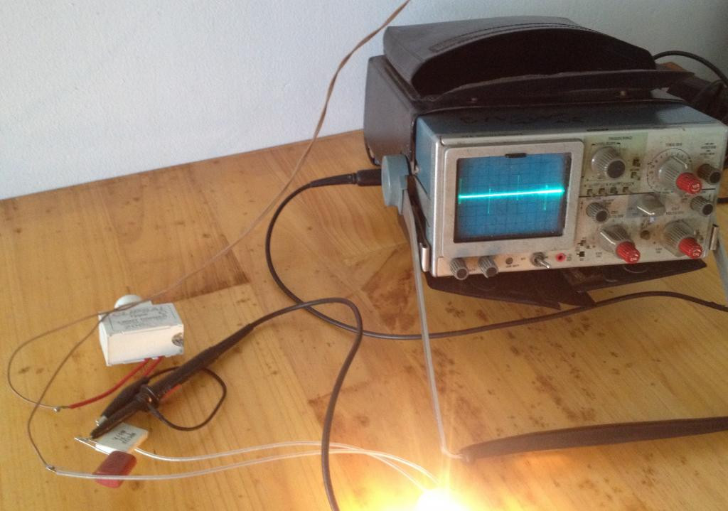

Nguyên văn bởi T.L.M Xem bài viếtT.L.M nói dòng có thể gấp ngàn lần bình thường chứ không phải hàng ngàn Ampe. Như hình dưới tụ 1uF dòng bình thường là 70mA. T.L.M đo được đỉnh gai dòng là 40A (trở shunt 1 ôm, thang đo 2V/div , que đo x10) Đó mới là tụ hàng chợ, triac chợ + 2 mét dây nhỏ chứ chưa phải là tối ưu.
Vậy bây giờ bác vvp có thể nói dòng đỉnh qua tụ là bao nhiêu? Căn cứ vào đâu ra con số đó?sau.ph

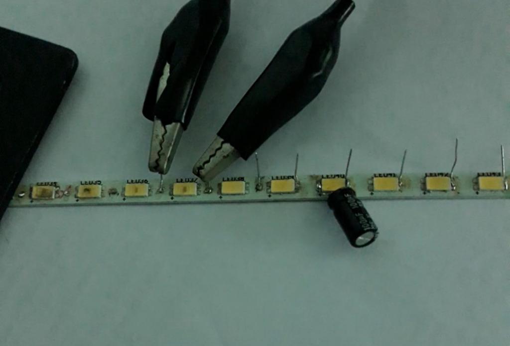

Nguyên văn bởi dinhthuong80 Xem bài viếtTrường hợp không cần trở hạn dòng quá độ mà mạch vẫn chạy "bình thường, không hư linh kiện", chính là hình dưới, gắn thêm 1 tụ 100uF song song với con led 5730-0.5W/150mA/3.3V
- 1 like

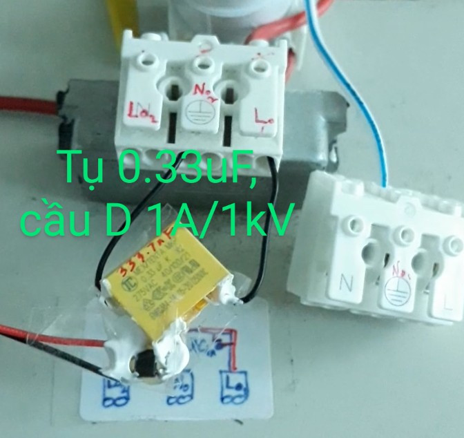

A đúng rồi bác, trường hợp hạn dòng bằng tụ điện trong mạch thí nghiệm của e, nếu không có tụ mắc song song với led và không có "trở hạn dòng quá độ" nối tiếp với tụ hạn dòng, thì năng lượng nạp tụ/tụ xả được xem như là truyền tải trực tiếp qua led theo định luật bảo toàn năng lượng ( nếu có thêm trở hạn dòng và/hoặc tụ song song với led, thì lúc đó năng lượng tụ hạn dòng = tổng các năng lượng các thành phần R hạn dòng, led, tụ song song với led). Theo đó, công suất được định nghĩa là công sinh ra trong một đơn vị thời gian, thì:
Pled = P tụ hạn dòng = Wc/t (cho mạch chỉ có tụ hạn dòng và led).
Khi tắt mở liên tục hay không dứt khoát, giả sử đúng trường hợp tụ được nạp vào +310V rồi hở mạch, tiếp theo mạch đóng ngay lúc -310V thì, giả sử thời gian quá độ là 5us ( dòng quá độ bằng 300A giảm dần còn 0A chẳng hạn) thì:
Pled = Wc/t = (CxU^2)/2/t = (0.33F x 10^-6 x 620Vx620V)/2/5s x 10^-6 = 12.685W,
nghĩa là led 3W của em phải làm sao sáng rực lên trong 1s với công suất tiêu tán đạt 12.685W, hay trong 5us nó phải "ăn" cho hết số năng lượng là 63.4mJ thì nó sẽ không chết. Tiếc là led của em có 0.5-3W, nó chết cũng đáng đời vì....!!!

Nhầm rồi. không có năng lượng khi xả tụ vì áp tụ được nạp, xả ra không có dòng ( nghịch áp với led ). Vì vậy không thế lấy W tụ áp vào led. Chỉ có dòng nạp tụ lớn có thể làm chết led.
