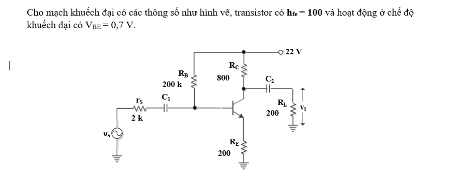

    Mọi người cho e hỏi cách tính giá trị của 2 tụ C1 , C2 trong hình khi mà tần số cắt thấp là 50hz với ạ , em cám ơn mọi người đã giúp đỡ em !!!
    Chọn tụ sao cho tín hiệu sau khi qua 1 tụ thì giảm còn 0,86 biên độ ban đầu.

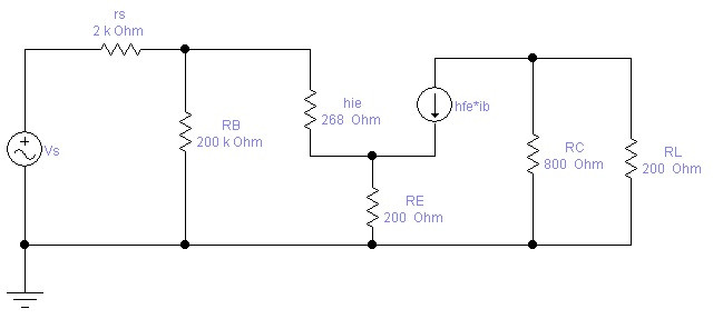

      Bạn hãy chuyển mạch về sơ đồ tương đương AC để tính tổng trở, sau đó dùng công thức tần số cắt f=1/(2*pi*R*C) để tính C1 và C2.

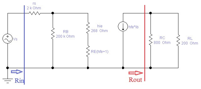

        Tổng trở ngõ vào là Rin = rs + RB//[hie + (hfe + 1)*RE].

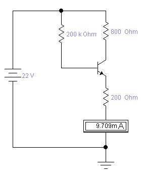

        hie = hfe*26mV/IE.
        IE = (Vcc – VBE)/(RE + RB/hfe) = 9,7mA.
        hie = 268 Ohm.
        Rin = 20,567 kOhm.
        f = 1/(2*pi*Rin*C1) = 50.
        => C1 = 1/(2*pi*Rin*f) = 0,155 uF.
        Tổng trờ ngõ ra là Rout = Rc//RL = 160 Ohm.
        f = 1/(2*pi*Rout*C2) =50 => C2 = 1/(2*pi*Rout*f) = 20 uF.
          Công thức của bạn chỉ áp dụng cho 1 tầng lọc RC, trong đó R là tải, nguồn tín hiệu có nội trở =0.
          Bài nài có tới 2 tầng lọc, lại thêm nội trở của nguồn tín hiệu nữa nên tính toán khá dài dòng.

              Sơ đồ tương đương DC để tính IE.

                Sơ đồ tương đương AC để tính tổng trở vào và ra.
                    Thí dụ thay Rc=RL=320 thì Rc//RL=160 nhưng tần số cắt sẽ khác. (Chạy mô phỏng sẽ thấy).
