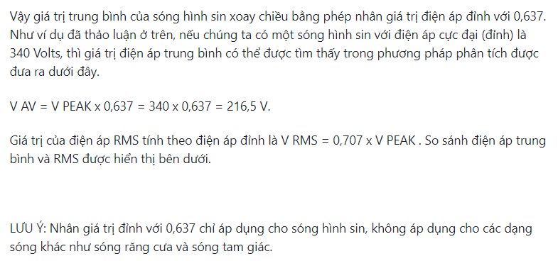

    Cho mình xin công thức tính giá trị trung bình của điện áp trong bài này với mn.
    Điện xoay chiều thì trị trung bình = 0 vì bán kỳ dương = bk âm nên triệt tiêu nhau.

                  Hình như có gì đó hơi sai. Về phương diện tác dụng nhiệt thì nó liên quan đến điện áp hiệu dụng (Vrms), còn điện áp trung bình là Vavg sẽ có trị số thấp hơn
                    Trung bình của sóng sin=0.
                    Nếu chỉ xét trong nửa bán kỳ dương, hoặc sau chỉnh lưu toàn kỳ thì mới là 2.Vp/pi=0,637.Vp
