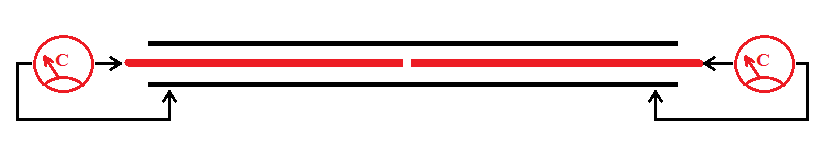

    Bài toán khó nhở . Cái dây cáp đáng bao tiền mà huy động toàn vũ khí khủng ra dùng như thế ?
    Có lẽ đo điện dung hai đầu rồi tính tỷ lệ ra điểm bị đứt đó. Nếu điện dung hai đầu bằng nhau thì nó sẽ ở khoảng giữa Click image for larger version
    Đo điện dung là cách đơn giản nhưng có thể không tin cậy vì có thể bó dây đó có sợi gần có sợi xa vỏ, có đoạn gần có đoạn xa vỏ, có thể một đầu tại Bình Dương, đầu kia ở Bình Định bác ạ!!!
    Nhưng cũng có thể dùng được, vì thường nó xoắn lại như dây cáp, thì trung bình ra là như nhau về khoảng cách từng lõi so với vỏ.

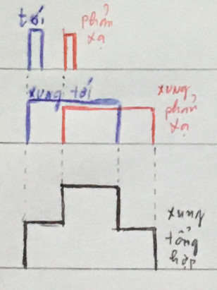

      • #78
        Cháu nghĩ bác vvp nói đúng ạ. Không gọi cái hình bậc thang kia là sóng phản xạ được. Nếu chú tlm đo đúng thì phải giải thích bằng cách khác để bác vvp mới không bắt bẻ được
        • #79
          Cháu nghĩ thế này mới gọi là phản xạ
          • #80
            Nguyên văn bởi vandong1111 Xem bài viết
            Khi đầu cuối hở mạch thì sóng phản xạ cùng dấu (dương) với sóng tới.
            Đầu cuối ngắn mạch thì sóng phản xạ ngược dấu (âm) như hình của bạn.
            Do xung của bạn ngắn nên xung tới và xung phản xạ tách biệt nhau.
            Khi xung dài, thì xung phản xạ chồng lên xung tới, tạo thành bậc thang thứ 2.
            Click image for larger version  Name:	2EEE4827-5844-4B10-B474-85F29255D41C.jpeg Views:	0 Size:	27.5 KB ID:	1728402
            sau.ph

              • #82
                Giữa ruột và vỏ là lớp điện môi nhựa có bề dày cố định. Nên đo điện dung cho kết quả khá chính xác, chỉ kém hơn phương pháp đo sóng phản xạ một chút thôi.
                Đo điện dung trong 1 dây, dây bên ngoài không ảnh hưởng vì có lớp vỏ shield.
                Đo bằng siêu âm, các dây sát nhau không cách âm, tín hiệu nhiễu loạn.
                sau.ph

                  • #84
                    Đúng rồi nếu TLM trả lời đúng trọng tâm , dễ hiểu thì bác Vị còn nói gì được đằng này cứ lan man những cái cao siêu chẳng biết để làm gì .
                    Ngay trong bài ban đầu là xung lúc sau thì cao tần đến cuối thì là sóng .
                    Đo tại 1 vị trí cố định thì nó là xung. Xung lan truyền thì gọi là sóng. Sườn xung có sóng hài cao tần.
                    Toàn những khái niệm cơ bản, cần gì nhắc lại cho rối.
                    sau.ph

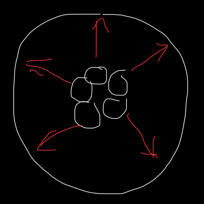

                        • #87
                          Nếu bó lõi nó xoắn đều như sợi dâu cáp hay dây thắng xe thì mới chính xác. Ngược lại, thì cùng một lõi đó, có đoạn nó gần lớp điện môi cách điện vớ vỏ thì dung cao, đoạn xa do cách một khoảng chính là mấy sợi lõi khác thì lại nhỏ, rồi thì lõi nào gần lớp vỏ giáp thì dung cao, lõi nào xa thì dung thấp, sẽ khó so sánh điện dung, khó xác định độ dài bị đứt đó bạn, chứ máy đo điện dung thì nó chính xác tới pF, lớp p-n xíu xiu còn đo chính xác được mà.
                          • #88
                            Điện trường hướng từ lõi về phía vỏ gần nhất. Tức là chỉ phụ thuộc vào bề dày lớp điện môi.
                            Từ lõi này hướng sang lõi kia không có điện trường (điện trường = 0).
                            Click image for larger version  Name:	48007809-AA14-4729-98B8-E1FB875FD6F7.jpeg Views:	0 Size:	42.6 KB ID:	1728413
                            sau.ph

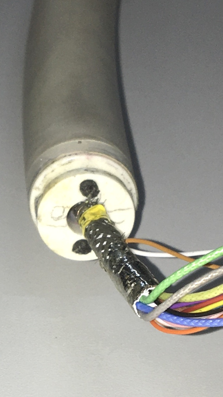

                              • #90
                                Chùm dây đồng trục, nằm giữa nhiều lớp vỏ dày. Làm sao dò được vị trí đứt mà ít phải xẻ vỏ nhất ?
                                Click image for larger version  Name:	F0F39698-5FEB-4248-B684-C03F6FB5ECFC.jpeg Views:	609 Size:	168.1 KB ID:	1728265
                                Lõi nó cả chục sợi như này, đâu phải chỉ có đúng 7 sợi để 6 sợi bên ngoài luôn có cùng khoảng cách với vỏ, để cùng điện dung phải không bạn?
                                Ý mình là như thế, sẽ có sợi ở trong, sợi ở ngoài, rồi thì ban đầu sợi này ở ngoài, vô tí nó nằm ở trong,... như thế khoảng cách khác nhau thì điện dung khác nhau, tóm lại là điện dung theo độ dài dây khó có thể là hằng số để tính chính xác được độ dài đoạn đứt.
