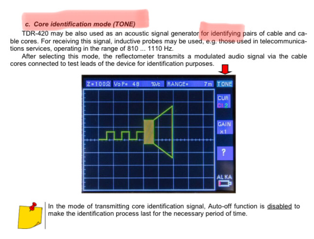

        810-1110Hz là âm thanh phát ra để tìm dây (trong bó nhiều dây không màu) giống như còi beep trên đồng hồ VOM, không phải để đo chiều dài.
        Tài liệu theo máy có ghi rõ nó phát ra xung điện áp 5V. Dùng kẹp sấu kẹp vào dây dẫn điện.

                • #98
                  1- 810-1110Hz là âm thanh phát ra để tìm dây (trong bó nhiều dây không màu) giống như còi beep trên đồng hồ VOM, không phải để đo chiều dài.
                  2- Vận tốc truyền gần bằng vận tốc ánh sáng thì rõ ràng là sóng điện từ chứ không phải sóng âm.

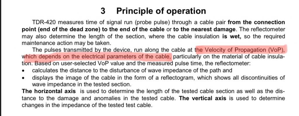

                      • 1- Tiếng beep dùng trong "Core Indentification Mode" (ở trên đã nói rồi). Không phải để tìm dây đứt.
                        2- Tài liệu ghi rõ Vop phụ thuộc vào "electrical parameter", là điện chứ không phải âm.

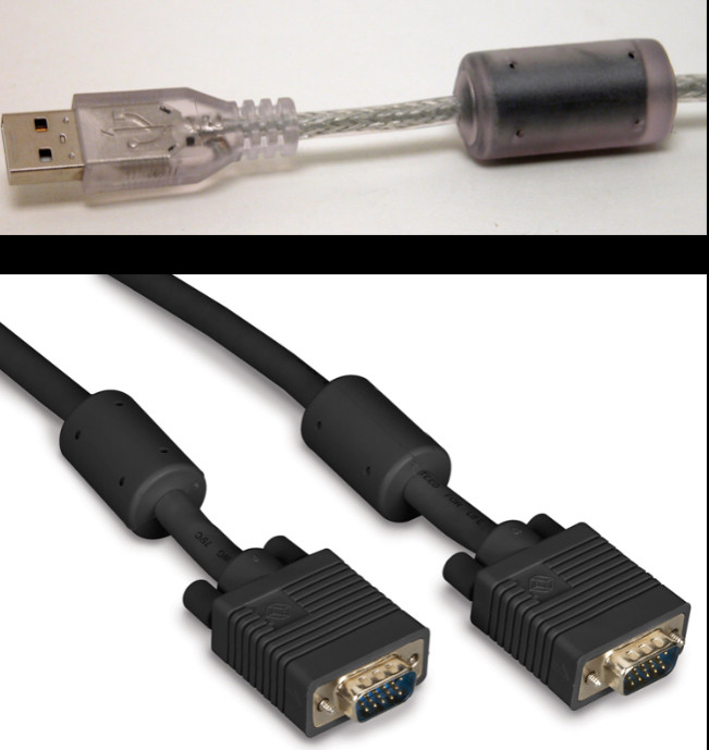

                          • Chẳng ai nói dây đứt còn kêu beep hay truyền số liệu. Bác lại đánh trống lảng.
                            Lõi ferrit nằm ngoài lớp giáp bọc kim thì chẳng ảnh hưởng gì đến tín hiệu bên trong giáp bọc kim. Cáp VGA, USB... cũng luồn qua cục ferrit đấy thôi.
