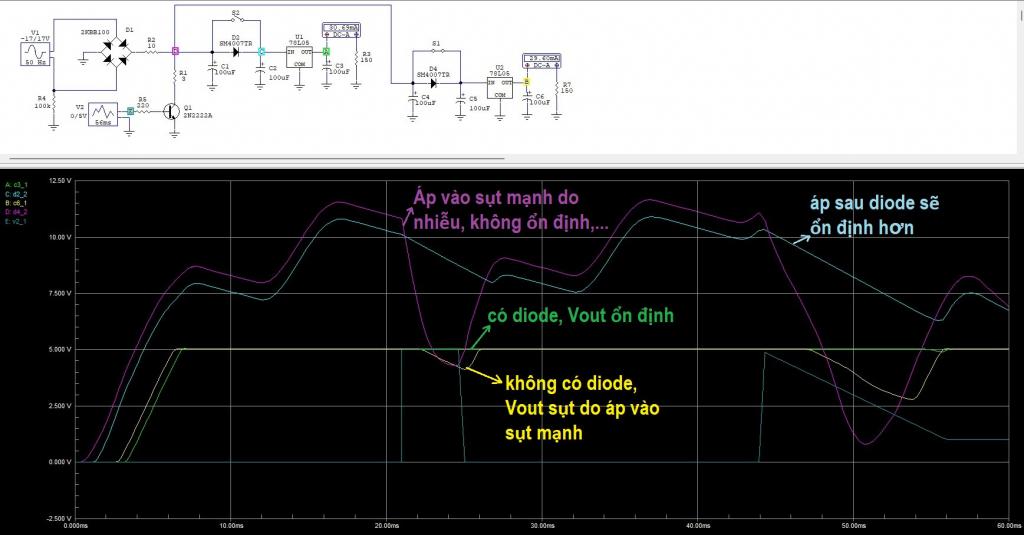

    Chào tất cả ace diễn đàn.
    Mình có mạch như hình dưới, nhưng có 2 con diode mình k biết chức năng của nó là gì. Mong mọi người giúp đỡ .
    Xin cảm ơn !
    Để tránh trường hợp tụ C_in bị rò, xả nhanh hơn tụ C_out, dẫn đến V_in thấp hơn V_out làm chết IC ổn áp.

      Em cảm ơn nhé! Nhưng giải thích cho e rõ hơn được k ah. Tại e chưa hiểu lắm.
        Diode giữ chi điện áp sau nó ổn định, độc lập hơn, không bị sụt áp đột ngột theo sự mất/sụt áp tức thời trước nó.
          Diode đầu (D1) là để chống ngược, khi bị cắm sai cực nguồn điện.
          D2 là thừa, vì thằng vẽ mạch này nó chuyên bán diode.
            D1 để chống ngược cũng đúng nếu như không thiết kế giắc cắm đực cái, hoặc không có diode chống ngược cho mạch trước đó.
            D2 là thừa cũng đúng vì trước ổn áp 5V đã là ổn áp 12V rồi. Tuy nhiên nếu có cũng càng tốt thôi.
            Nhưng theo mình, 2 diode này tác dụng chính là như đã nói, chống sự sụt áp tức thời ở đầu vào, đảm bảo đầu ra luôn ổn định nhất có thể, cũng chính là sự chống nhiễu nguồn vậy.
            Tác dụng này của nó dẽ thấy trong mạch inverter, dù là có IC ổn áp 5V cho bo driver, nhưng khi khởi động phần công suất DC-DC thì ăn dòng cực lớn, hàng chục, trăm ampe, khiến sụt áp accu, ảnh hưởng áp 5V cho bo driver. Lúc này trước 7805 có diode sẽ thấy tác dụng của nó.
            Bạn cũng sẽ dễ thấy qua app mô phỏng cùi bắp CircuitMaker như sau, nếu không có diode trước 7805, do áp vào màu hồng bị sụt mạnh ( ví dụ máy lạnh chung line khởi động, sụt áp 220V mạnh) thì áp 5V ra sẽ đột ngột bị tụt dưới 5V khá nhiều, nhưng có diode, sẽ chỉ sụt tí chút hoặc hầu như không sụt:

                Điện áp sau khi qua diode đã bị sụt. Giải thích giùm sao có nó thì không bị sụt.
                Cảm ơn.
                  Cảm ơn.
                  Bác cứ tưởng như này, khi không có diode, nguồn vào ic ổn áp mà sụt tức thời dưới ngưỡng min của ic, tụ lọc phóng ngược lại nguồn với dòng quá lớn, trong thời gian nguồn sụt nó không kham nổi, do đó áp ra cũng sụt theo. Nếu có diode, đám tụ lọc trước ic ổn áp chỉ phải gánh dòng vừa phải cho mạch phía sau thôi nên sụt không đáng kể

                        Thí dụ nguồn cấp cho ic ổn áp và 1 tải lớn nữa.
                        Khi tải lớn bật, nguồn sụt xuống.
                        Tụ ngõ in ic ổn áp không phóng về nguồn, mà phóng về tải bên cạnh.
                              Không thừa đâu. Thí dụ nguồn 12v có tải, nguồn 5v không có tải.
                              Khi ngắt điện, nguồn 12v xả qua tải về 0V, nguồn 5V vẫn còn nguyên. Lúc này con 7805 chịu áp ngược. Có điod thì nó chặn áp ngược.
