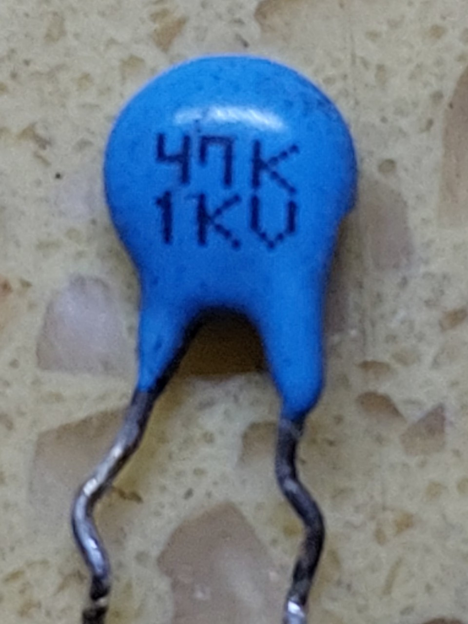

    Xin chào mọi người. cho hỏi tụ gốm ký hiệu 47K 1kv tôi tìm trên mạng cách shop không thấy loại này,
    vậy cho hỏi con này có thể tìm ở đâu và cách đọc để tìm con thay thế như thế nào.

    con tụ này có giá trị 47Pf , chứ K là dung sai 5%(sai số) điện áp hoạt động tối đa 1kvoltDC , bạn không mua được thòi tìm trong các bộ nguồn xung ( xác máy photocopy ) hay có những con như vậy
      Tôi có tìm trên các nguồn xung thấy chủ yếu là máy con 101...102.... or 472Z
      Như bạn phân tích là 47pf . vậy tôi tìm trên shopee thấy ghi con này Tụ gốm âm thanh xanh 470 47pF chính hãng Panasonic, nó có thay thế dc ko?

        loại tụ đó cũng là 47Pf nhưng điện áp làm việc thấp , còn loại bạn đưa lên là áp cao , vì thế bạn xem mạch điện đang bị hư con tụ đó nằm ở phần nào , nếu là phần dập xung áp cao thì loại bán trên mạng không dùng được ,

            link bạn gửi nó tới 2kv thay cho 1kv dc hả?
              Nguyên văn bởi Hieuvt Xem bài viết
              Cao hơn thì không sao , thấp hơn mới sợ nổ ...
                Nguyên văn bởi thetung Xem bài viết
                Ok. cảm ơn bạn và mọi người
