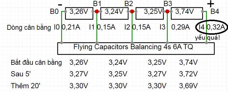

    Sản phẩm này ghi version 2.0 01-2024 MADE IN CHINA nhưng không thấy thương hiệu hình 1

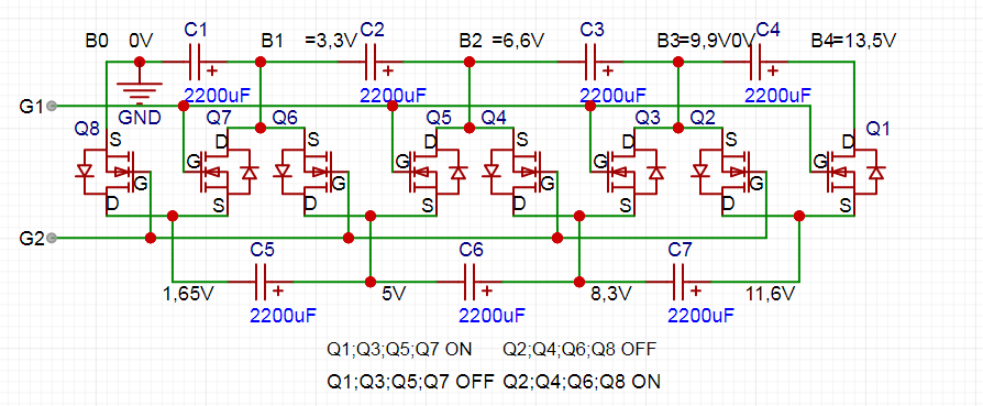

    Do 8 chân G của 8 mosfet được đấu song song thành 2 nhóm nên có cùng biên độ xung kích 12V. Nhưng Q1 và Q2 nằm cuối dãy, chân S cùa chúng có điện áp DC cao đến 11V nên điện áp tương đối để kích chân G chỉ còn vài volt dẫn tới khi dẫn điện điện trở dẫn của mosfet sẽ rất cao nên dòng cân bằng bị giảm đi nhiều.
    Lý luận này được kiểm chứng khi tôi đo dòng cần bằng với cell có điện áp cao vượt trội nằm ở vị trí B0;B1 chân S 0V cho ra dòng cân bằng cao hơn 4 lần so với khi khi nó nằm ở cuối dãy B3;B4. Và mosfet lần test sau losfet Q8;Q7 lại không bị nóng như mosfet Q1;Q2. Và dây B4 có dòng cân bằng hiệu ứng cân bằng luôn kém`

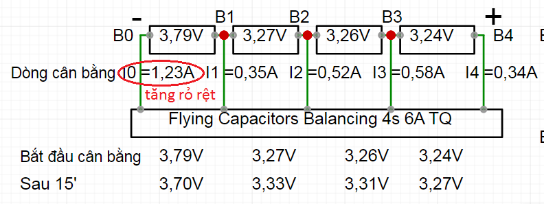

    Test lần 2 sau khi đổi chổ cell cao volt vào vị trí B0-B1
