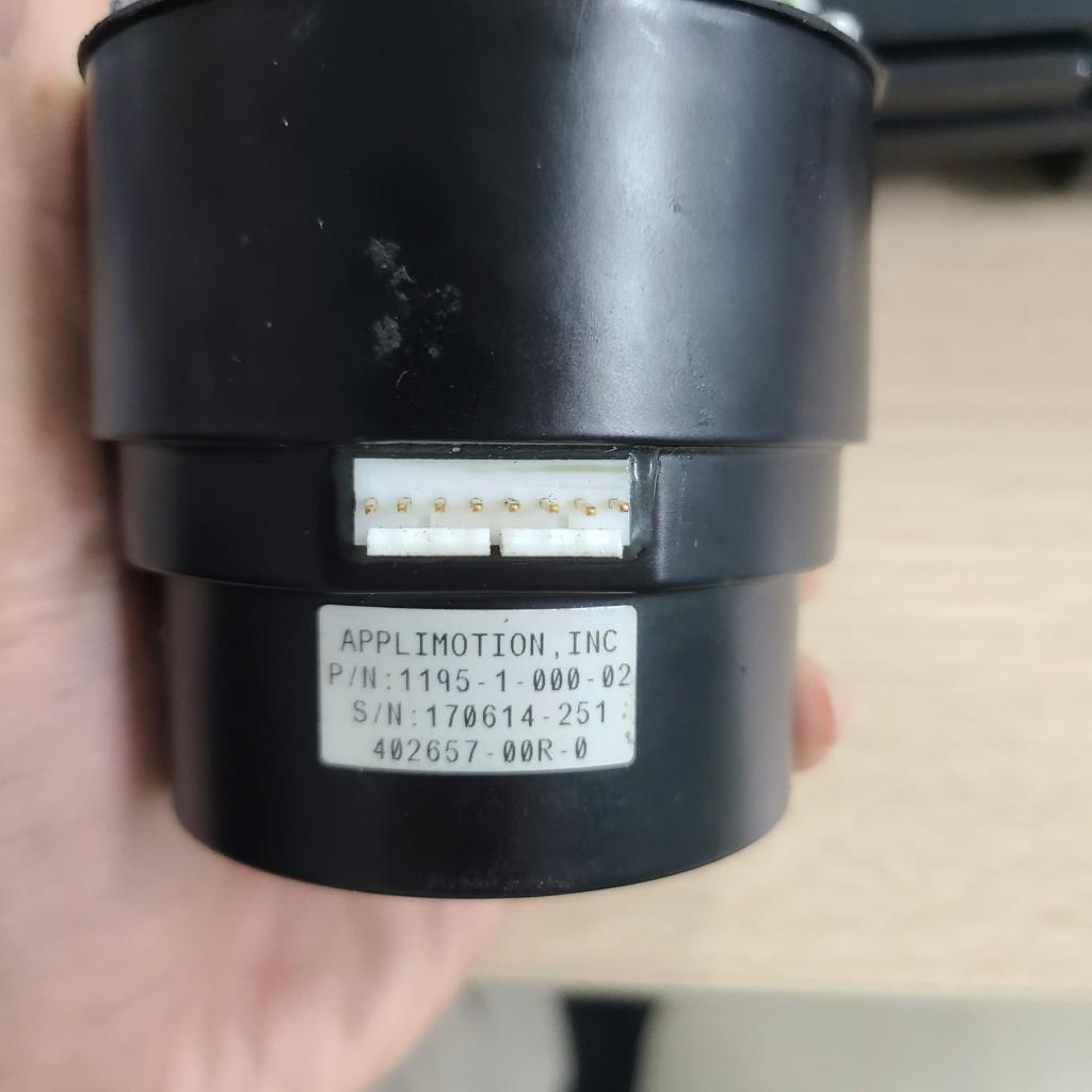

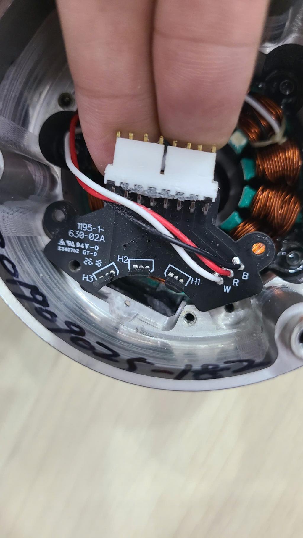

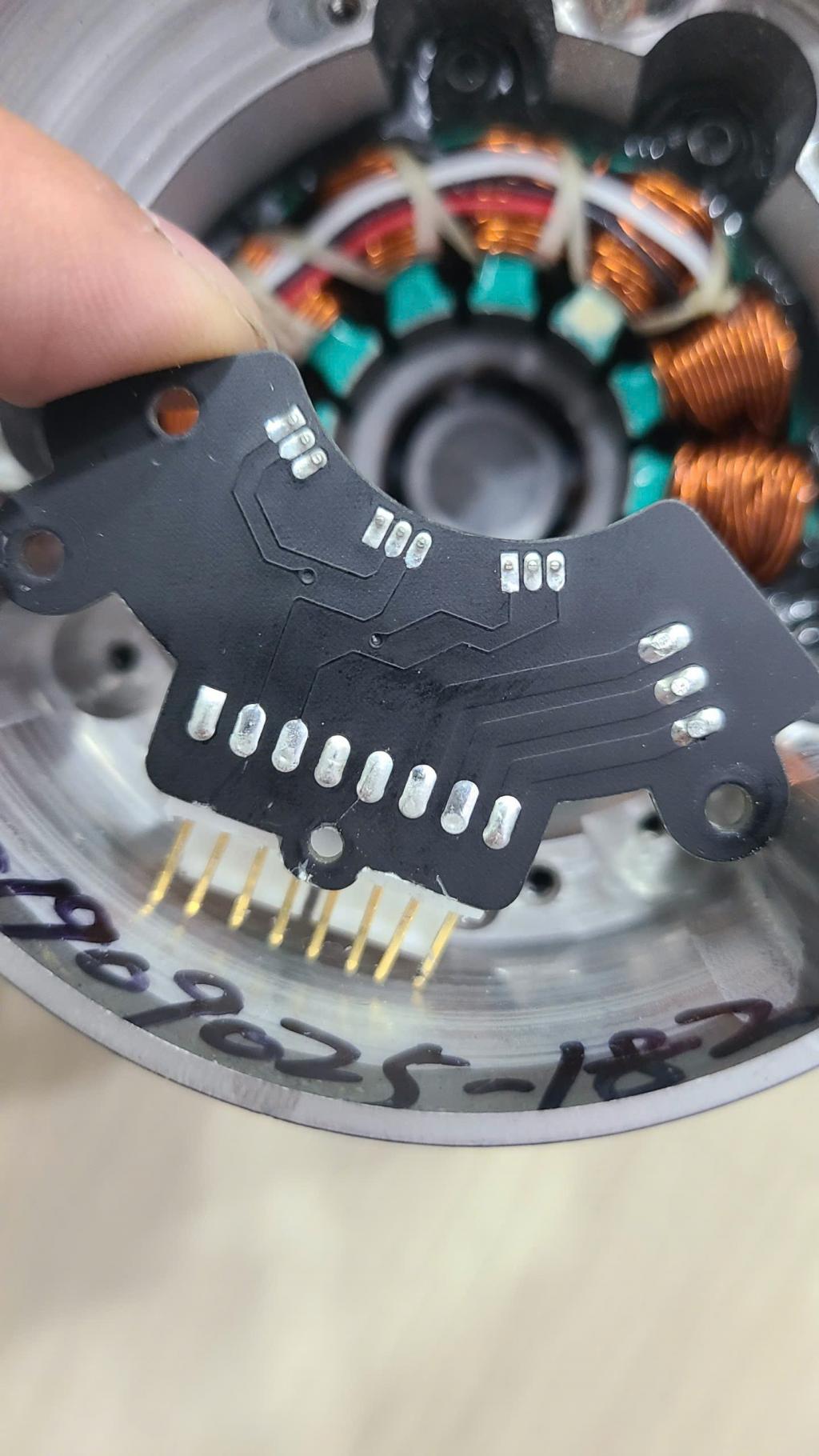

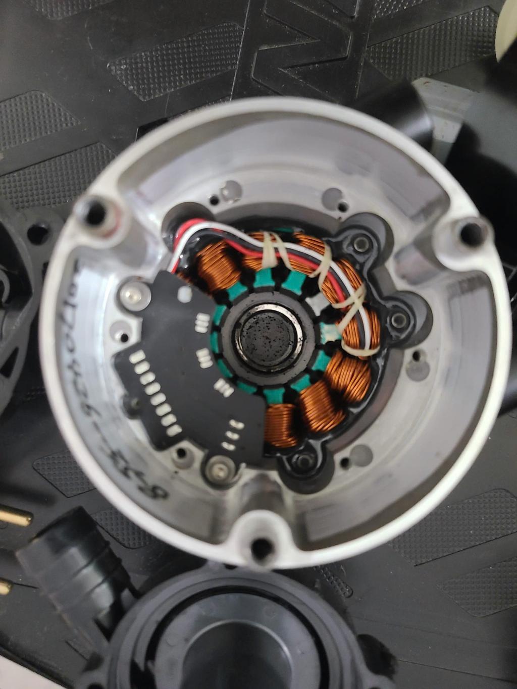

    Em chào các anh và mọi người.
    Hiện em đang có 1 con bơm màng trong thiết bị y tế đang gặp tình trạng yếu dần hoặc ngừng hoạt động sau thời gian sử dụng
    Sau khi tìm hiểu về thông tin của bơm trên mạng thì em được biết nó là sản phẩm tùy chỉnh được đặt sản xuất riêng nên không có datasheet hay bất kì 1 thông tin nào hết
    Nên em mong muốn nếu có thể anh chị tham khảo hình ảnh em cung cấp có thể cho em biết 1 số thông tin liên quan
    ĐẶC BIỆT hơn vì là linh kiện của thiết bị y tế phục vụ điều trị cần thiết và cấp bách nên nếu có thể em rất mong mọi người có thể cho em xin thông tin một vài bên cung cấp dịch vụ sửa chữa cho con bơm này
    Em cảm ơn các anh và mọi người ạ

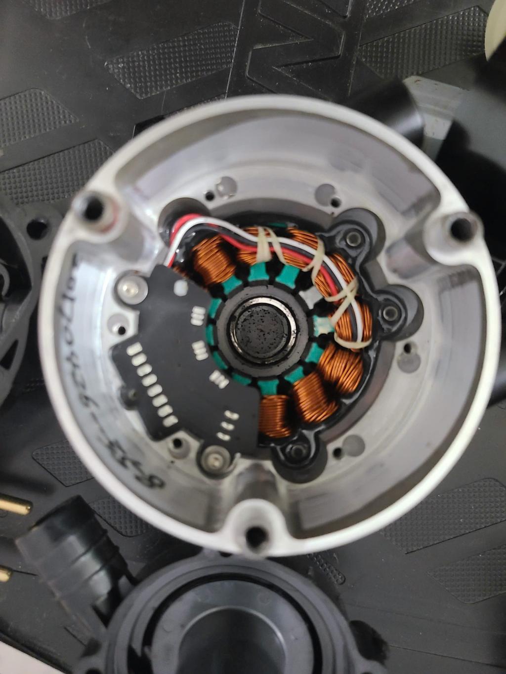

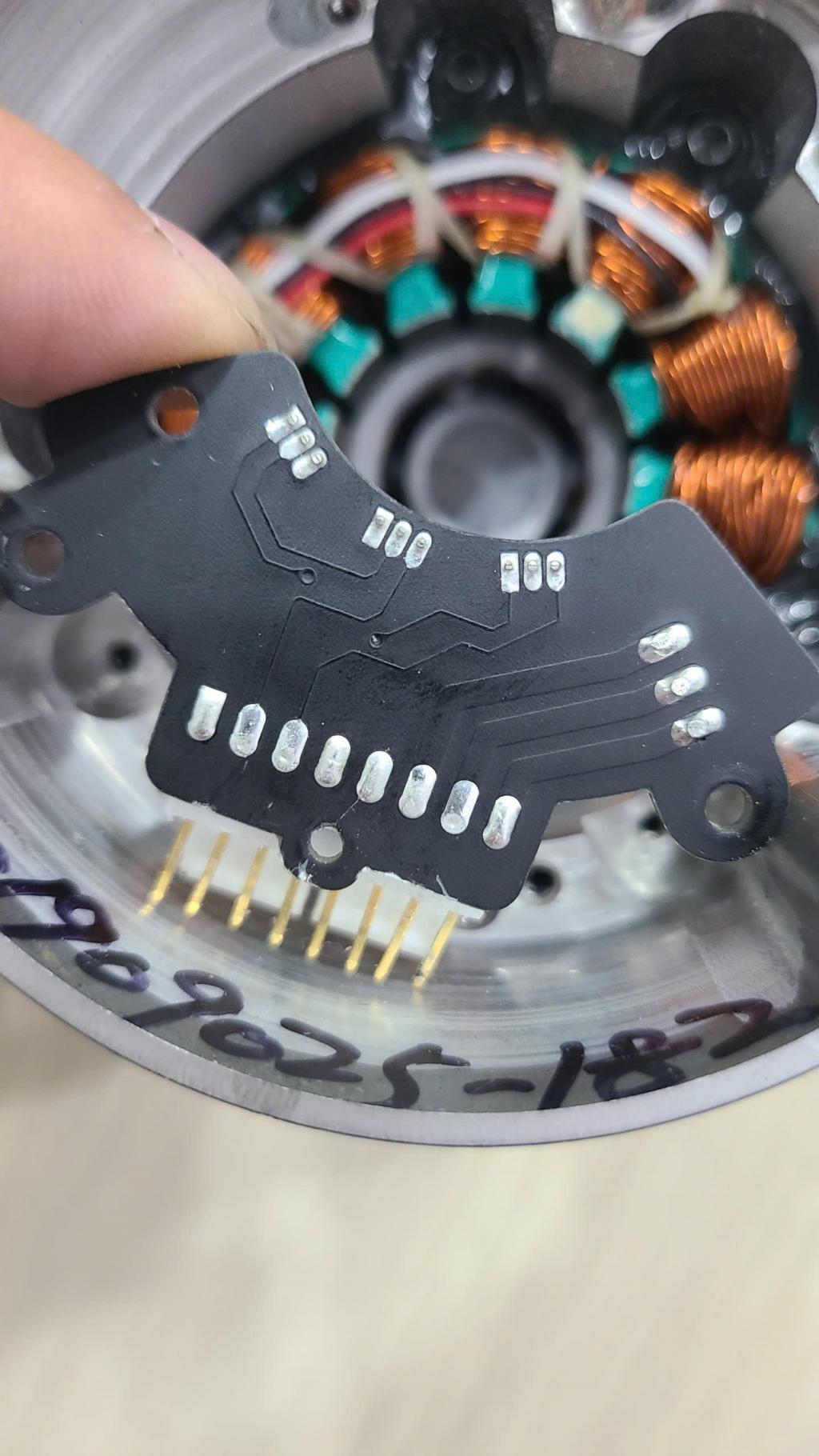

    Phải xem cơ cấu bơm, chứ xem cơ cấu rotor, thì chỉ làm thầy bói xem voi.
      Thì đây là 4r điên nặng điện mà, nên họ show phần điện thôi. Phần "cốt lõi" có cái tay biên chắc sang Văn Môn rồi.

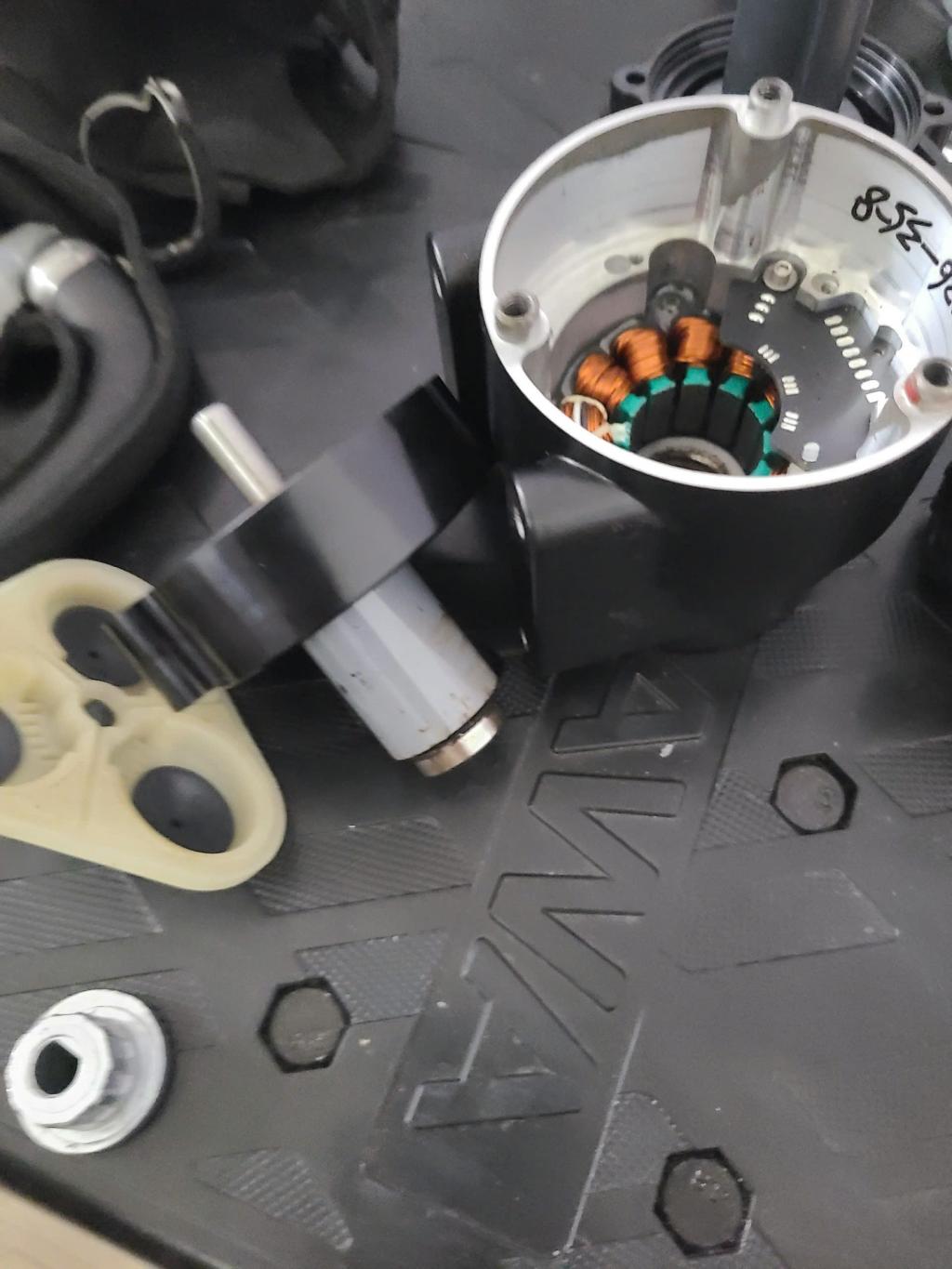

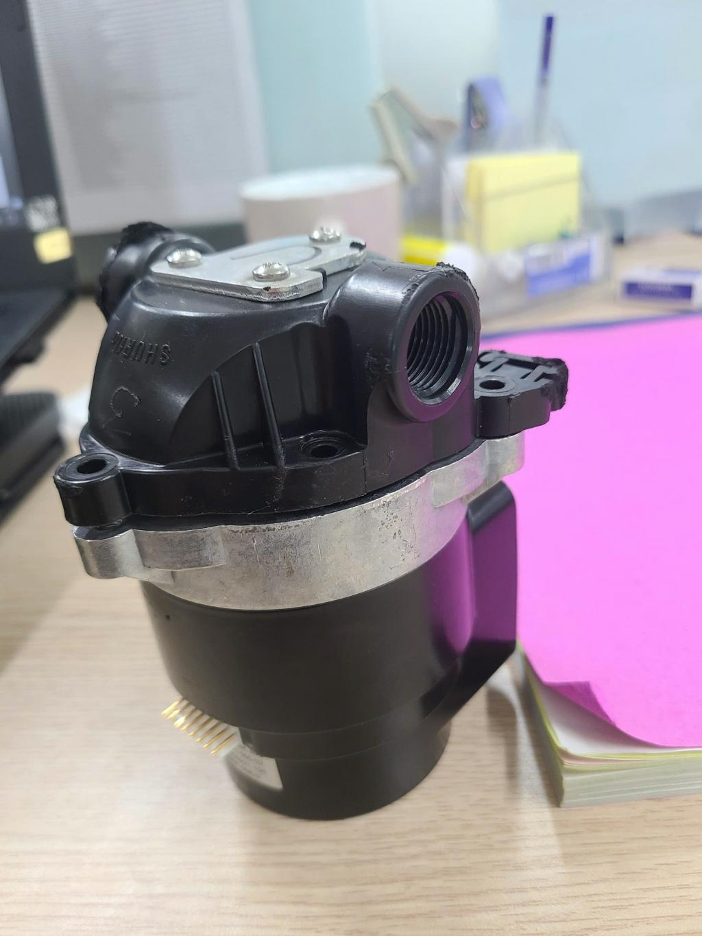

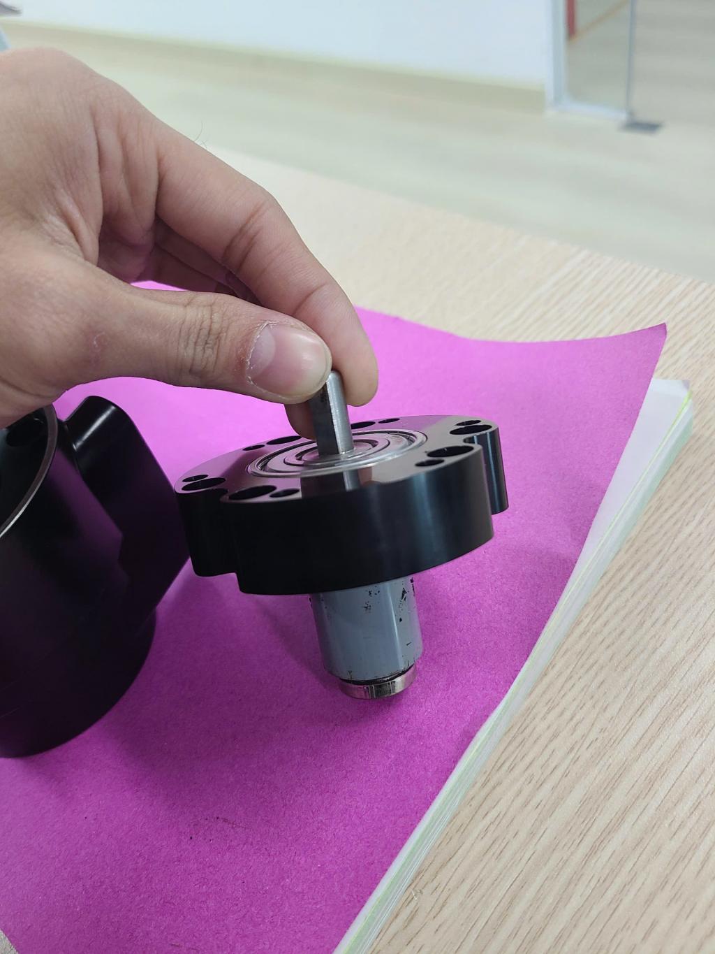

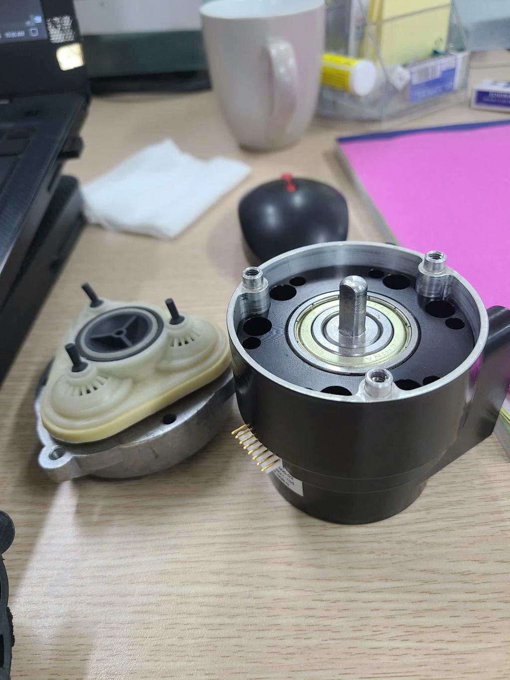

        vì hiện tại em đang gặp vấn đề về phần động cơ nên em mới show ảnh phần rotor, stator và mạch điện bên trong liên quan. Ngoài ra em xin phép gửi thêm cơ cấu bơm cũng như thêm thông tin để các anh và mọi người tham khảo thêm ạ

          Nguyên lý cái bơm này cũng như cái bơm cho máy lọc nước RO, hoặc máy phun sương.
          Khác là nó dùng loại động cơ này để có thể chỉnh tốc độ theo ý muốn, để đạt lưu lượng theo yêu cầu.
          Còn loại bơm RO nó phệt thẳng 24V. Nếu bệnh nhân chỉ truyền rượu thì thay loại này luôn. Vừa mau chóng vừa hiệu quả. Hàng xóm lại được sang ăn cỗ.
          Còn cái động cơ BLDC nó cực kỳ khó hỏng.
            Chủ thớt không có kiến thức về bơm , chụp hình linh tinh không quan trọng, minh chứng sự thiếu hụt hiểu biết.
            Bơm cần phân biệt loại chuyển động doc và chuyển động ngang. Cả 2 loại cần nắm được van chặn nguồn thổi sang nguồn hút, cũng như từ nguồn hút sang nguồn thổi. Hiểu được vấn đề sc là chuyện nhỏ.
            Motor BLDC rất khó hư. Mà nếu hư chỉ hư linh khiện điện tử bắt Pan dễ dàng.
              dạ thực sự là em không có kiến thức hay hiểu biết về bơm cũng như động cơ ạ. Tình trạng chung của con bơm này em gặp chủ yếu là về phần động cơ yếu dần rồi không hoạt động nữa, có con còn bị cháy bó cứng luôn ạ.
              Em cũng chia sẻ thêm 1 chút là con bơm này đặt của hãng về cộng giá thành, chi phí vận chuyển , thuế ,.... cũng gần 3000 đô nên phương án thay mới nó không được kinh tế lắm. Nên nếu có thể, các anh cũng như mọi người biết thông tin về 1 bên cung cấp dịch vụ sửa chữa động cơ như này thì có thể cho em xin là tốt nhất ạ

                      Cái bơm này, quan trọng nhất phần "cơ". Kể cả khi nó đang hoạt động hay không, vẫn còn quan tâm có bị lọt khí hay không (dân thợ gọi là air).
                      Còn động cơ, dù bị nặng tải, nó sẽ được điều chỉnh bởi bộ điều khiển nó.
                      Phần điện không quan trọng, vấn đề là phần cơ, vì chịu mài mòn, chịu mỏi, nên dễ hỏng hơn.
                      Lời khuyên cho bạn là đừng can thiệp vào cái này. 3000$ chứ 30000$ cũng như nhau thôi.
