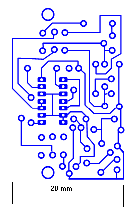

                              Thống kê linh kiện:
                              Bán bẫn:
                              IC1 - 74HC132 Quad Schmitt trigger
                              IC2 - LM7805
                              D1 - IN4148 diode
                              Điện trở
                              All fixed resistors are 1/4W, 5%
                              R1 - 1k vi chỉnh
                              R2 - 33k
                              R3 - 220 ohm
                              R4 - 10k
                              R5 - 100k
                              R6, R7 - 10k vi chỉnh
                              R8, R9 - 22k
                              Tụ điện
                              C1 - 0.01 uF
                              C2 - 0.1 uF
                              C3 - 0.001 uF
                              Phụ kiện
                              S1 - DPDT switch,
                              S2 - SPDT switch,
                              J1, J2 - đầu kẹp cuộn dây đo
                              PL1, PL2 - Jack bắp chuối cắm DVM.
                              B1 - 9V alkaline battery + đầu nối pin
                              Board mạch vẽ lại:
                              Chúc thành công
