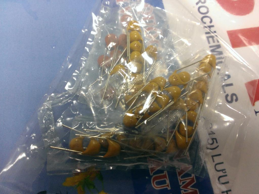

          Mình dùng tụ tantan nghe nói nó ổn định ít bị trôi nhiệt chứ ko hiểu rỏ lắm. Click image for larger version
          Mình có mua được loại tantanlium 102,103 như hình đính kèm. tụ này chân cẳng to và chắc chắn hơn các loại tụ khác.
          • Đây là tụ multi-layer ceramic chứ đâu phải tantalum.
            • Nguyên văn bởi bqviet Xem bài viết
              Thế mà mình mua nó để tên trên wed bán hàng là vậy, mua của Minh Hà, đẽo thật! May là có các bác hiểu biết góp ý chứ ko mình cũng không biết. thanks.
              • Loại tụ gốm đa lớp màu vàng đó chỉ ổn định điện dung hơn tụ gốm dẹt thôi chứ trôi nhiệt cũng còn dữ lắm đó, 15-30% như thường. Dùng tụ pi màu xanh hoặc đỏ loại CL11 hoặc CH11 điện dung rất chính xác và ổn định dù nhiệt tăng.
