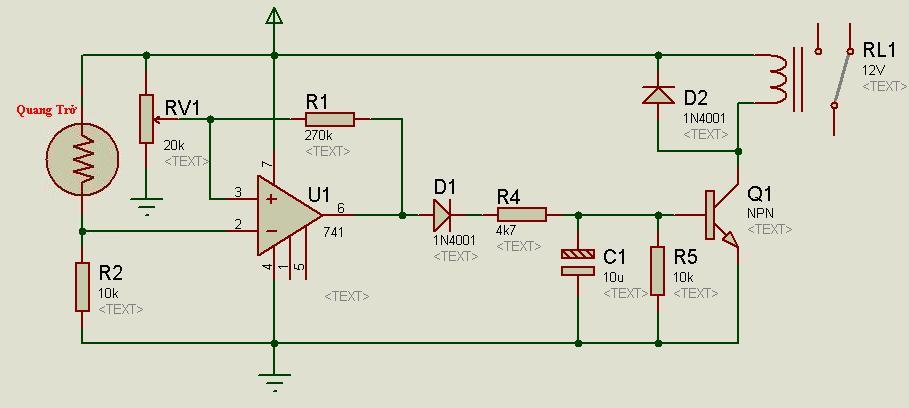

Hiện giờ thì mình giải quyết vấn đề này bằng IC 555 hoặc 741,còn để giải quyết cho mạch chỉ dùng tran thì vẫn chưa nghĩ tới,có thể lắp mạch flip flop chăng-chỉ là ý tưởng thôi nhá!
mạch bật đèn dùng quang trở!Giúp em với!
Mạch này (file đính kèm) là mạch tự động mở đèn khi trời tối dùng opamp LM741, mạch có thể chỉnh được mức độ tối mà bạn muốn mở đèn, mạch này không đóng cắt relay liên tục khi trời chưa tối hẳn, mạch còn có khả năng delay tức là khi có 1 tia chớp bất chợt thì mạch sẽ không nhấp relay... chúc vui...

ban thử mạch này xem..Nguyên văn bởi vanhuuweb Xem bài viếtmạch mạch sáng tắt đèn đường dùng vi xử lý nha bạnHòa Phú - Chiêm Hóa - Tuyên Quang
