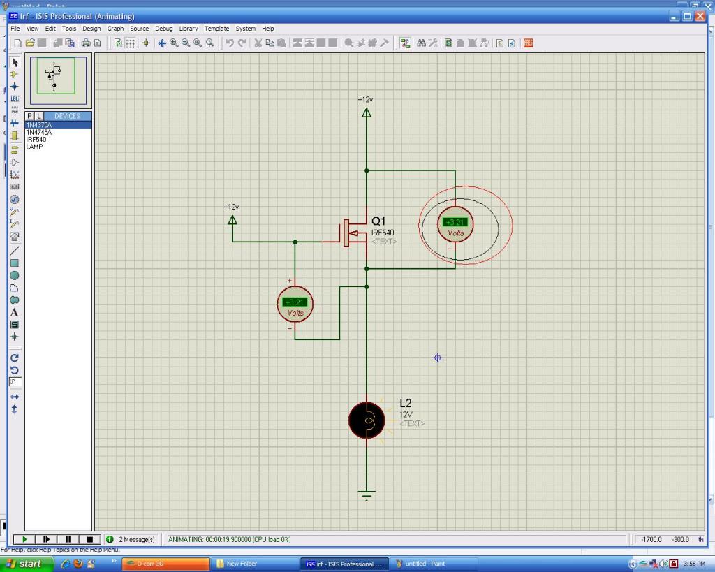

các bác cho em hỏi làm sao phân cực cho jfet hoạt độn ở chế độ bảo hòa tính toán bằng công thức
phân cực cho jfet bảo hòa?

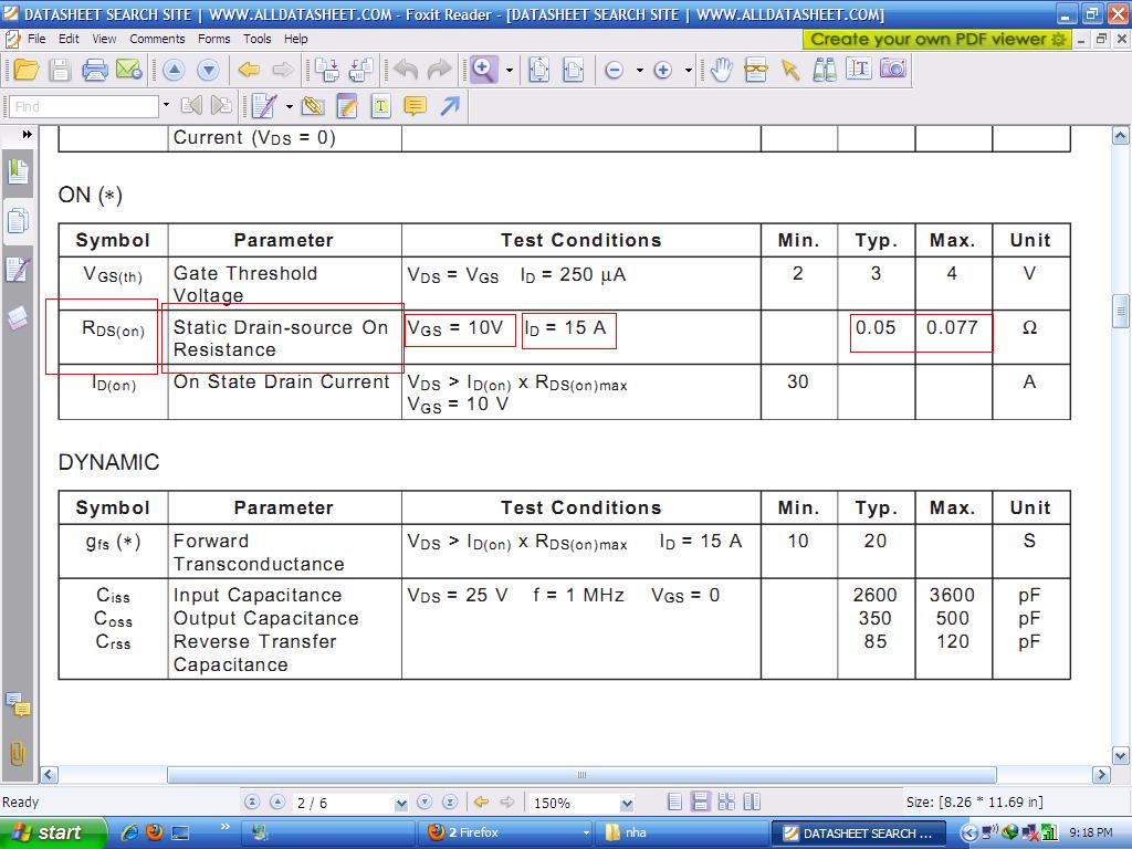

Thưa với ông nick9 là IRF 540 là MOS FET chứ không phải là JFET.
Nói chung, với FET thì:
Khi UGS lớn hơn mức kích bão hòa thì FET mới bão hòa.
Khi FET bão hòa thì RDS = RDSon.
Lấy dòng qua FET khi bão hòa nhân với RDSon thì ta có UDS khi FET bão hòa. Mà dòng qua FET khi bão hòa thì phụ thuộc vào tổng trở của (các) tải.
Mức điện áp kích cho FET bão hòa và giá trị RDSon của từng FET thì phải tra trong datasheet.
Trong sơ đồ của nick9, nếu tải mắc ở D thì FET mới có thể bão hòa được. Lý do là khi mắc tải ở S thì khi có dòng qua tải, US tăng dần lên làm cho UGS giảm dần đi nên FET không thể bão hòa.
Thứ hai, kết quả 3,21V là kết quả mô phỏng. Với mạch thực thì ông sẽ nhận được 1 luồng khói.
Thứ ba, nếu lắp tải ở D là cuộn L2 thì tốt nhất đừng có cắm điện, kẻo mất toi con IRF540...
