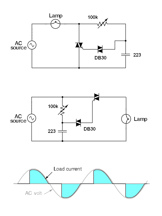

Sơ đồ dưới đây là một dimmer điều khiển công suất xoay chiều cho một đèn đốt tim. Mạch cũng có thể dùng cho điều khiển tốc độ quạt vô cấp với một L-C nối song song với quạt điện thế chỗ của đèn (quạt "tai voi" Nga dùng cách này).
trong đó : diac = Db30 ; VR = 100K ; C = 103 ; triac = BT05 --> BT10

Mạch triac khiển pha nối tiếp trong bài trên chính là mạch đơn giản nhất còn gì. Bạn có thể thêm diac vào đường Gate của triac để xung khiển được "đánh" chính xác và hiệu quả hơn như hình dưới đây.
Thời hằng mở xung do VR cà C (223) quyết định. Chỉnh VR để có góc mở lớn nhỏ --> tăng hay giảm công suất tải.
Triac có thể là BT10 (01A) hay BT05 (5A).

tui thử up nguyên lý hoạt động của nó lên đây nha có gì góp ý cho tui
1)Phân tích nguyên lý hoạt động của mạch ( thêm diac vào đường Gate của triac để xung khiển đước đánh chính xác và hiệu quả hơn như hình vẽ )
- Khi cấp điện cho mạch, xét bán kỳ dương,triac được phân cực dòng điện qua tải qua VR100k rồi nạp điện cho tụ C .Điện áp trên tụ tăng dần dặt điện áp vào 2 đầu diac .Khi V¬¬D đạt đến điện áp mở diac (30v) thì diac dẫn ,tụ C xả điện qua diac , tạo xung dương kích triac dẫn có dòng điện lớn chạy qua tải,qua triac về nguồn đèn sáng.
- Ở bán kỳ âm : mạch có hoạt động tương tự ,với diac tạo xung âm kích triac dòng điện qua tải , triac đảo chiều . Vậy trên tải là điện áp và dòng điện xoay chiều được điều khiển ,từ đó điều khiển được công suất của tải .
2) Khi chỉnh VR thì động cơ thay đổi như thế nào ?
- Điều chỉnh độ sáng đèn bằng cách vặn biến trở VR , khi làm tăng trị số VR thì tụ C nạp chậm , Diac mở trễ hơn tạo xung kích triac trễ ,triac dẫn yếu hơn nên đèn mờ hơn . Muốn cho đèn sáng lên , ta chỉnh giảm VR ,quá trình tác động ngược lại .
Tải có thể là động cơ xoay chiều ,mạch điều chỉnh được tốc độ động cơ .
