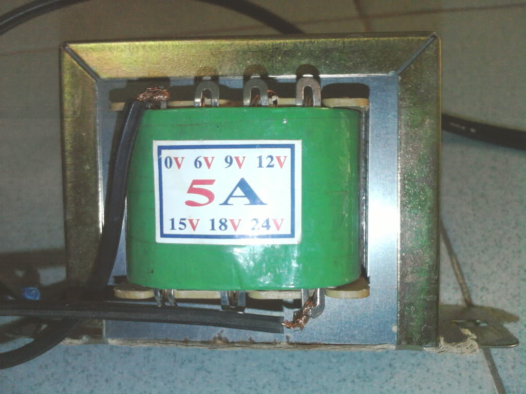

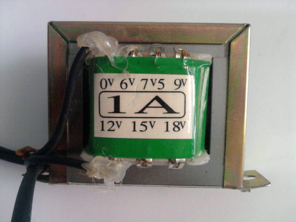

thật là chán trường. ngồi cả buổi chiều nghick với cái đt mà ko xong. e đấu mạch thế này: nguồn 9v (biến áp 2ah và 400mah đều ko đc) --> cấp cho mạch LM317 (lấy 4v) --> cấp cho mạch bảo vệ pin --> cấp cho đt vậy mà nghick hoài đt ko nhận pin,nếu tháo hết mach ra đấu mỗi pin vào mạch bảo vệ thì máy lại nhận như thường, e xin các bác ý kiến giúp e hoàn thành ý tưởng này với, xin cảm ơn

Nguyên văn bởi mrbaosuper Xem bài viếttừ khi em đc đẻ ra đến giờ em vẫn chưa thấy biến áp nào mà 2AH với 400mah
