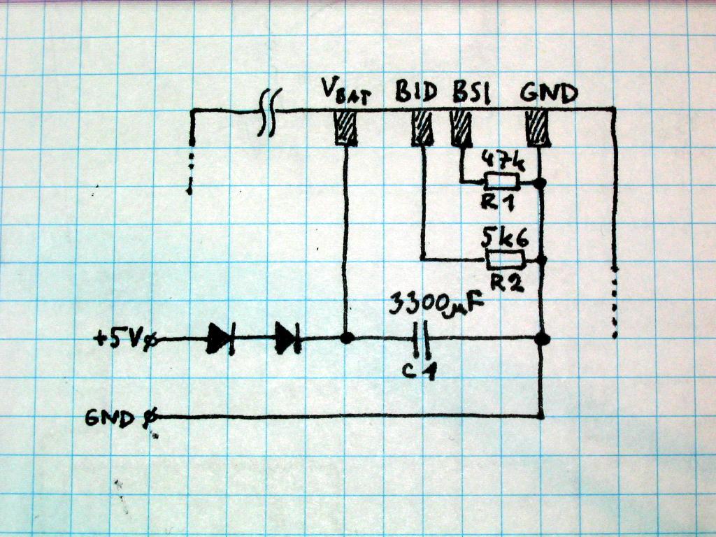

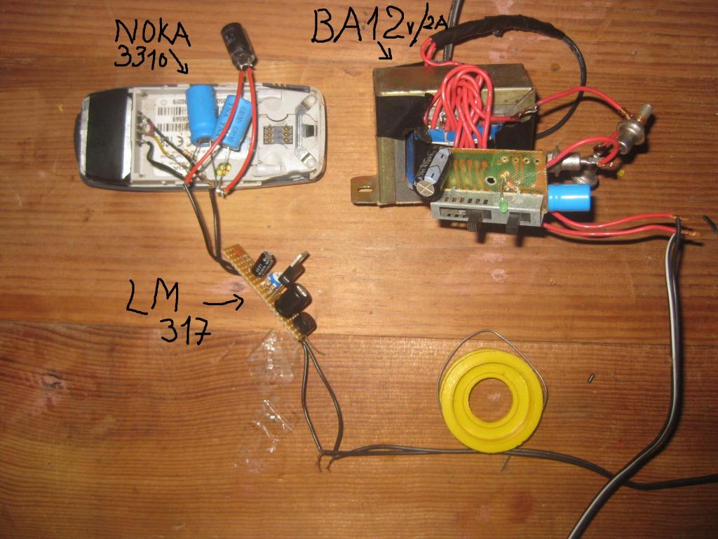

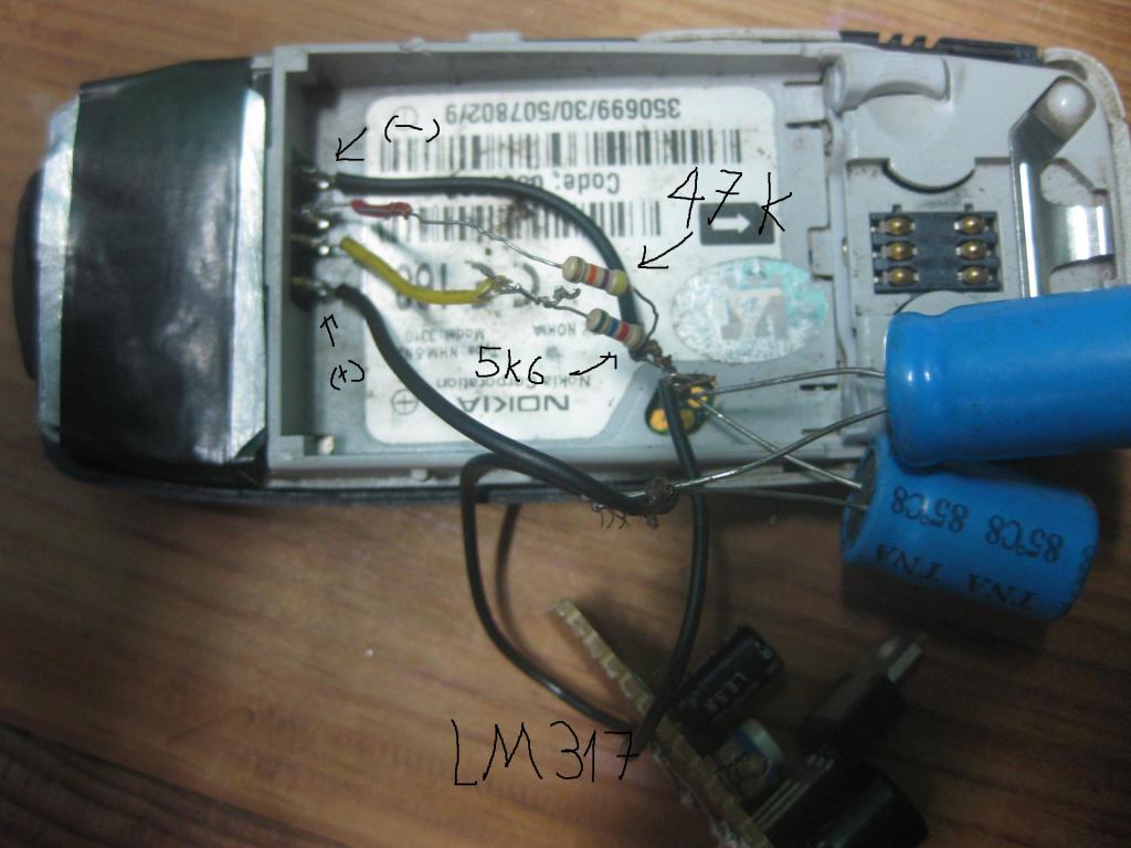

Nếu bạn dùng LM 317 thì chỉnh khoảng trên dưới 4V và bỏ 2 con đi ốt đấu nối tiếp đi.
Hỏi về nguồn cấp cho điện thoại di động
haha..đúng là ko uổng công bụng đói meo vì thức đêm...e đã khởi động được máy rồi,ở mức 4,1v điện thoại chỉ hiện 1 vạch pin,nhưng cũng vẫn gọi tốt,thế là ý tưởng báo động sử dụng đtdđ của e sắp thành hiện thực rồi,e cảm ơn topic và đặc biệt cảm ơn a Binhledtn đã tìm tài liệu giúp e. mong mọi ng cũng làm thành công cái mạch này
