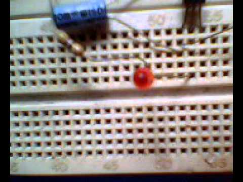

        em làm được rồi, dùng con c1815 nhưng thay tụ =100uf, VR=1k, nhấp nháy khá nhanh cỡ 0.5s
        chân E nối thêm trở 10k về mass
        bạn cho cái hình lên dc ko, chụp 2 nặt lun nha, mà có lòng thì vẻ jum lai, hi
        • #34
          Nguyên văn bởi thanh_dt Xem bài viết
          C1815, do góc quay nên lúc thấy chớp lúc ko
          • #35
            thanhks bác chung nhá thà mấy bác làm ko dc thì em đỡ tức , đằng này.... chỉ vài con trở , 1 con tran mà em làm ko chạy, hix,

                          Dùng tran trở thì có thẻ nháy LED với 1 viên 1.5V. Còn phụ thuộc vaof555 thì 99% là ngọng
                          Em cũng có thời gian mê mạch nì nhưng sau đó phát hiện chỉ là thực nghiệm hiệu ứng tunel thôi. còn lắp ứng dung thì không thực tế vì khó dao động, không ổng định và nhất là không khống chế được tần số

                              Led chớp thì tham khảo: 1.5v LED Flasher Using An Old Clock Cái mạch có con IC đó có thể tìm kiếm dễ dàng trong các đồng hồ treo tường bị hỏng, nhưng mạch thì vẫn còn ngon: Ráp thêm 1 mạch ở hình trên vào, nó có tần số chớp là 0.5 Hz, cũng có thể dùng tụ 10uf + diode 4007 ráp vào 2 điểm AB cũng được, dùng 2 cục pin 1.5V mà nó chớp gần 2 năm rồi vẫn chưa hết pin, không thì kết hợp với mạch joule theft để có điện mạnh (led sẽ sáng hơn) và thời gian lâu hơn.
