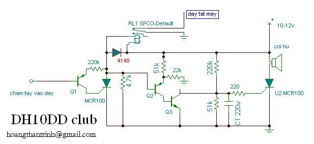

Cần giải thích về mcr 100 - 6
Nguyên văn bởi minh sang 02 Xem bài viếtBạn ơi cái chống trộm này mình làm lại rùi. Chạm tay role chạy rùi. Nhưng khi không chạm tay. Để lâu lắm mà kèn vẫn không kêu bạn. bữa trước bạn làm kèn có hoạt động không? Mình lắp cái kèn vào chân A của MCR và 1 dây vào 12v theo như hình vẽ. Vậy mà kèn không kêu
Con này ko đủ dòng để kéo cái còi xe máy đâu. Muốn kéo còi xe máy thì thay role vào chỗ cái còi trong hình nhé
Nguyên văn bởi phivu0681 Xem bài viếtMình không lắp kèn nhưng minh thay vào là rơle hoạt động tốt mà.
Bạn thử lắp từ phần điện trở 220k , 51k thử coi. Có thể con MCR không đủ dòng kích nó áh.
Bạn bạn lắp vào kèn xe luôn hả
Nguyên văn bởi quanghao Xem bài viếtBạn kiểm tra xem tụ C1 có mắc lộn cực ko.

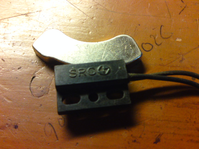

Nguyên văn bởi ngoanrazor Xem bài viếtmấy bác sợ mưa thì chuyển qua công tắc từ sử dụng nam châm, mua miếng nam châm dẻo đeo vào chìa khóa luôn cho tiện
Nguyên văn bởi minh sang 02 Xem bài viếtNam châm dẻo mua ở đâu có vậy ngoanrazor mua ở tiêm linh kiện điện tử có không bạn
Nguyên văn bởi ngoanrazor Xem bài viếtở tiệm điện tử thì mình không biết nhưng ở quận 12 thì có bán, ở trong cửa tủ lạnh cũng có nữa đó (lúc trước mình tháo trong tủ lạnh ra), miếng nam châm này người ta thường dùng để dán lên xe hơi như đề can vậy rất tiện khi tháo ra tháo dô. Bn vô nhật tảo xem ở đây chả thiếu thứ gì
Nguyên văn bởi minh sang 02 Xem bài viếtQuanghao ơi bữa trước bạn nói mạch này sử dụng không tốt. Nếu muốn tốt hơn phải thêm r ngay chỗ chạm phải không. Vì mình không phải dâm điện tử. thích tìm hiểu tự làm thấy hay và zui zui. Mình thấy cái này đói với người ta đơn giản. Nhưng với mình là khó lắm rùi. Bạn có thể chỉ mình cái khắc phục để nó tốt hơn nhé[ATTACH=CONFIG]77716[/ATTACH]
Nguyên văn bởi quanghao Xem bài viếtMạch này thì bạn thêm trở tầm 1M từ chỗ chạm (chân B) lên dương nguồn nhé.
Nguyên văn bởi minh sang 02 Xem bài viếtCám ơn bạn rất rất nhiều....!
Nguyên văn bởi phivu0681 Xem bài viếtgắng 1m vào chân B sẽ ít nhậy hơn đó. Mình đả thử nghiệm. Mạch này không biết gần lưới điện có bị sao không ha
Nguyên văn bởi minh sang 02 Xem bài viếtMình đang đau đầu nè. Mạch làm thử thì chạy ok. Hôm nay mình mua linh kiện về thu nhỏ nó lại. Chạm tay thi không ăn uống gì. Chỉ có mỗi role còi để 5s nó chạy thui. Po tay
