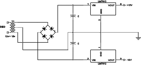

Xin mọi người chỉ về mạch chỉnh lưu 2 nửa chu kỳ hình cầu lấy ra điện áp âm
  • Xin mọi người chỉ về mạch chỉnh lưu 2 nửa chu kỳ hình cầu lấy ra điện áp âm
    Em mới vào năm đầu của điện tử.Hiện đang học môn ĐT Cơ bản.Thầy giáo có ra đề lắp mạch chỉnh lưu 2 nửa chu kỳ hình cầu dùng Diode bán dẫn lấy ra điện áp âm và mắc thêm một IC ổn áp vào mạch.Em ko biết phải mắc như thế nào-cấp nguồn điện vào ra sao.Mong các bác chỉ giáo....

    đây là mạch của bạn thuận thanhtuandkh đã post trên DĐ rồi đó bạn mạch này bạn lấy ra nguồn + - 12V dùng ic 78xx và 79xx để sử dụng nếu tốt nên lắp thêm tụ để không bị tụt áp khi có tải, ko để thế này cũng dc hihi

      bác ơi đây là mạch lấy ra điện áp âm ạ?? thầy em bảo muốn lấy ra điện áp âm phải đảo chiều của Diode.Em đang băn khoăn ko biết đảo chiều thế nào mắc và cấp nguồn ra sao.Bác có thể giúp em ko ạ.Em mới học nên còn bỡ ngỡ

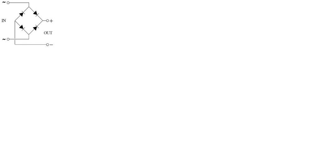

        Điện xoay chiều qua cầu diode nắn, điện áp ra có 2 đầu "âm" (tại điểm nối 2 cực dương của 2 diode trong cầu nắn) và "dương" (tại điểm nối 2 cực âm của 2 diode trong cầu nắn).
        Dương là dương so với âm ---> Âm là âm so với dương.
        Lâu giờ cứ nghĩ là "dương" phải nằm trên "âm". Bây giờ cố nghĩ rằng như vậy cũng có nghĩa là "âm" nằm dưới "dương"
        Vì vậy, nếu coi đâu "âm" là 0V thì đầu còn lại là "dương".
        Ngược lại, nếu coi đầu "dương" là 0V thì đầu còn lại ắt hẳn là "âm"

          bác nói khó hiểu quá.Em mới học mà bác chưa đc mở mang đầu óc cho lắm.hjx
            Mod HTTTTH nói rõ vậy mà còn kêu khó hiểu.

            Bạn xem rõ rồi chứ! Trong quy ước xác định âm dương thì phải chọn một cực nào đó làm "gốc" để so với cái gốc đó. Nếu chọn cực dương (+) làm gốc, bạn sẽ có nguồn "âm", ngược lại, nếu chọn cực âm (-) làm gốc, bạn sẽ có nguồn dương. Trong các sơ đồ, điểm gốc thường gọi là GND hay masse.

                  đùng ùi đó bạn mạch đảo chiều thì đã có sẵn (4 con đi ốt làm nhiệm vụ rồi) phần còn lại là chỉ cần các bác bên dưới đã chỉ cho bạn hết rồi. tại bạn chưa hiểu hết thế nào là âm thôi, cái mạch mình đưa cho bạn nếu bỏ chân mass đi thì nó là 24V đó còn nếu có mass là 12V+ 12V=24V.
                  hay dễ hiểu hơn. bạn có hai cái binh accu 12V nhé. nếu muốn nó thành 24V thì bạn phải đấu một dây (+) của bình thứ nhất với dây (-) của bình thứ hai lại với nhau. như vậy thì điểm nối chung đó người ta sẽ gọi là mass. bình số 1 có dây (-) ko phải nối mass là đầu (điện áp âm) còn bình thứ 2 có dây (+) không nối với mass là điện áp âm.
                  bạn lấy đồng hồ điện ra đo thử xem có đúng không

                    hay chính xác hơn cái mà bạn cần xác định là đâu là điểm đặt làm mốc để xác định - và +.
                    như trong mạch xác định là chân nối làm mạch xác định là chân 0V rồi thì nó sẽ có trên 0 và dưới 0 rồi đúng ko ạ

                      bây giờ thì em đã hiểu..cám ơn các bác nhé
