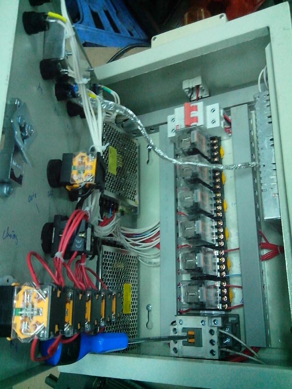

    Mạch bố trí gối đầu ngay con nguồn xung là không ổn rồi ... trong tủ mà có nguồn xung , khởi bọc kim kín không phải là giải pháp . ( riêng món bọc kim này cũng cần phải học ... chứ không phải cứ che kín mít vào là nó có tác dụng ).
    --- Giờ lỡ rồi thì bỏ hẳn dòng midrange ... chơi lên dòng hi end PIC18F458 , PIC18F4685 hay chuyên nghiệp như dSPIC có sức chịu đựng, kháng nhiễu tốt hơn ... có thể giải quyết được vấn đề !
    ( Không biết thạch anh bạn dùng trong cái mạch là loại gì ??? - Những tình huống nhạy cảm thì phải dùng sang CMOS ... chứ sài cái loại 2,5k ở chợ ... Chắc mang qua Sì Gòng đổ buôn Nhật Tảo !

      Em đã thử nối Khởi động từ ( như trong hình-bên dưới cùng-chỗ tua vít màu xanh ) với chiếc motor 3pha/600w ( nhưng em dùng 1 pha 220v) mortor để ngoài
      Kết quả:
      - Thi thoảng khởi động từ nhả ra ( off)==>Chip bị reset.
      - Có lẽ do tiếp điểm của khởi động từ đánh tia lửa điện
      ==>Em đang nghĩ cách khắc phục

        Ổn là do mắt bạn thấy ổn thôi, chứ bản chất nó bấy nhầy hà, có khả năng nhiễu lây cả vào nguồn Vđk rồi. Mình thấy bạn để cái hộp chứa VĐK gần với mấy cái switch công suất trên cửa tủ phải ko?? Nếu vậy cũng như ko. Có bạn ngoanrazor đã chỉ cho chủ thớt là mắc tụ 103 sát vào chân nguồn của tụ là đúng rồi đấy, còn mình dùng 105 luôn + thêm 1 con tụ hóa 2200uF nữa là ko thể nào nhiễu nguồn được, chỉ còn có thể nhiễu từ Port vào làm treo VĐK thôi.

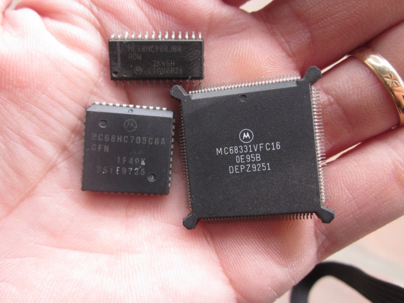

          Cứ dùng mấy thằng dư lày ... khỏi phải lo xi nhê Giá cả hơi chát tí thôi ... nhưng xứng đáng đồng tiền bát gạo . Mấy con chip đưa về VN cùi bắp lắm, làm chơi thì được chứ làm thật nhiều khi đi ngủ không yên thân !!!
            dùng cái con chip màu vàng vàng ý, ngon hơn mấy con đen kia nhiều

              Dây tín hiệu từ hộp điều khiển là dài, không nhầm khi đóng hộp lại dây này còn chạm vào relay. Tín hiệu này từ VDK phải được qua IC đệm ( 74HC245 hoặc ULN2xxx...) rùi mới đi.
              ĐT : 01676455880
                Nhìn hộp kia, khi đóng vào thì vị trí PIC ngay sát rơ le. Mình cũng làm mạch bằng tay, cũng cách ly khác nguồn, rơ le, khởi động từ không vỏ kim loại bọc nhưng rất ít dính.
                Còn một số cách lập trình hạn chế nhiễu hoặc các thuật toán khắc phục nhiễu để nếu có dính phải nó tự thoát và backup lại trạng thái để tiếp tục.

                  Ví trong nhiều lần test vẫn có xác xuất 1 lần bị reset ( test có tải ). Em vẫn đang test tiếp và tìm cách khắc phục
                  P/s: Dây nguồn 220v là dây cấp chung cho cả nguồn VĐK và Motor. Liệu có sao ko nhỉ?
