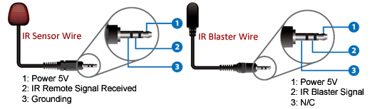

Các bạn cho mình hỏi cổng hồng ngoại nối dài trên các đầu thu VTC có chế được không vậy? Mình thấy sơ đồ thì chỉ gồm 1 jack 3.5 và 1 con mắt thu hồng ngoại với đoạn dây dẫn là xong. Không biết có cần thêm linh kiện gì nữa không, mong các bạn giúp đỡ vì mình đi tìm mua nhưng không có (nhu cầu của mình với khoảng cách ~5m). Thank các bạn nhiều!

Bạn có thể hướng dẫn cụ thể hơn được không? ở đây mình muốn làm cổng nối dài IR như thế nàyNguyên văn bởi queduong Xem bài viết100m , 1000m ... cũng được ... Có nhiều cách thức nối dài :
Cáp quang , 485 , IR-RF-RF-IR ...v.vkhông biết có cần thêm linh kiên gì nữa hay không
Dùng dây dẫn đơn thuần vậy chắc không ổn đâu ( có được thì khoảng cách ngắn ), nên dùng theo phương pháp giữ nguyên cụm thu trên mặt máy . Dây kéo dài sẽ gồm Mắt thu ( cụm thu) - mạch khuếch đại trung gian- nguồn điện - mạch khuếch đại trung gian - mạch tái tạo lại tín hiệu remote - led phát IR .Nguyên văn bởi tuanprobt Xem bài viếtBạn có thể hướng dẫn cụ thể hơn được không? ở đây mình muốn làm cổng nối dài IR như thế này [ATTACH=CONFIG]82603[/ATTACH][ATTACH]82604[/ATTACH] không biết có cần thêm linh kiên gì nữa hay không

Cảm ơn bạn nhiều! Cái mà bạn nói thì mình thấy có bán ( cả dây và bộ khuếch đại) nhưng giá hơi cao, nên mình muốn làm theo cách đơn thuần thì cần có gì và tối đa được bao nhiêu mét bạn nhỉ?Nguyên văn bởi queduong Xem bài viếtDùng dây dẫn đơn thuần vậy chắc không ổn đâu ( có được thì khoảng cách ngắn ), nên dùng theo phương pháp giữ nguyên cụm thu trên mặt máy . Dây kéo dài sẽ gồm Mắt thu ( cụm thu) - mạch khuếch đại trung gian- nguồn điện - mạch khuếch đại trung gian - mạch tái tạo lại tín hiệu remote - led phát IR .

cái này phải tự thử nghiệm thôi ... tùy loại máy móc mà có thể được dài ngắn khác nhau !Nguyên văn bởi tuanprobt Xem bài viếtCảm ơn bạn nhiều! Cái mà bạn nói thì mình thấy có bán ( cả dây và bộ khuếch đại) nhưng giá hơi cao, nên mình muốn làm theo cách đơn thuần thì cần có gì và tối đa được bao nhiêu mét bạn nhỉ?
bạn tháo con mắt trong đầu thu rồi nối dây y hệt nó là 0k. (nếu dây 5m) . khỏi mua đỡ tốn.Nguyên văn bởi tuanprobt Xem bài viếtCác bạn cho mình hỏi cổng hồng ngoại nối dài trên các đầu thu VTC có chế được không vậy? Mình thấy sơ đồ thì chỉ gồm 1 jack 3.5 và 1 con mắt thu hồng ngoại với đoạn dây dẫn là xong. Không biết có cần thêm linh kiện gì nữa không, mong các bạn giúp đỡ vì mình đi tìm mua nhưng không có (nhu cầu của mình với khoảng cách ~5m). Thank các bạn nhiều!

ẹc! mình muốn sử dụng cổng ir.ext phía sau đầu thu kìa. chứ tháo ra nối dây thì nói làm gìNguyên văn bởi lkdientubh Xem bài viếtbạn tháo con mắt trong đầu thu rồi nối dây y hệt nó là 0k. (nếu dây 5m) . khỏi mua đỡ tốn.

vậy thì bạn mua con mắt thu 3 chân của ti vi chế vào bình thường thôi .nó có 2 chân cấp nguồn và 1 chân out .dễ quá rồi còn gì . nếu bạn ở Biên Hòa không biết mang đến mình ,mình làm free luôn cho.Nguyên văn bởi tuanprobt Xem bài viếtẹc! mình muốn sử dụng cổng ir.ext phía sau đầu thu kìa. chứ tháo ra nối dây thì nói làm gì

Thank bạn! để mình nghiên cứu thử xemNguyên văn bởi lkdientubh Xem bài viếtvậy thì bạn mua con mắt thu 3 chân của ti vi chế vào bình thường thôi .nó có 2 chân cấp nguồn và 1 chân out .dễ quá rồi còn gì . nếu bạn ở Biên Hòa không biết mang đến mình ,mình làm free luôn cho.

Chỉ cần mua con mắt 3 chan gắn vào giống như con trên Set Top Box là xong hả anh ? Nhu cầu của em là thêm 1 con mắt thu hồng ngoại nữa để em kéo vào phòng bên cạnh.
Có gì anh hướng dẫn thêm giúp em.
