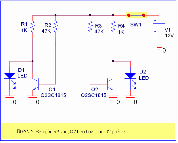

    Mình mới tìm hiểu về điện tử.
    Đang xem đến mạch dao động đa hài.
    Hình trên có nói khi Q1 bão hòa thì Led 1 phải tắt. Mình chưa hiểu tại sao Led 1 tắt. Có phải khi Q1 bão hòa thì dòng điện chạy từ C xuống E, không qua Leb 1 nên Leb 1 tắt chăng?
    Trạng thái bão hòa là trạng thái transistor dẫn đúng không các bạn.
    Mình cũng chưa hiểu lắm về phân tích dòng điện chạy trong mạch, mong các bạn giúp cho.

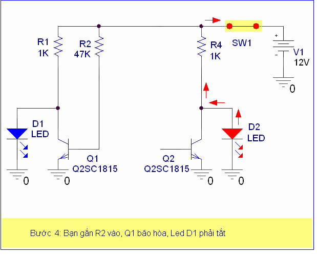

    ví dụ như ở Q2, khi chưa có R3 thì Q2 chưa dẩn nên led sáng.chiều dòng điện đi từ âm nguồn qua led ->R4 về nguồn dương [mủi tên gạch màu đỏ, led sẻ sáng]. khi có R3 thì Q2 dẩn [tạo thành khóa điện nối R4 xuống mas] lúc nầy dòng qua Q6 làm led kôg sáng.

        chắc cái hình này chỉ minh họa thôi,cái dấu mũi tên màu đỏ không phải là chiều dòng điện đâu bác ah.
        dòng điện là đi từ áp cao sang áp thấp,đó là dòng đi của điện tử(ngược với chiều dòng điện)

          17931793 bạn tinh mắt thật , đúng là mủi tên màu đỏ là chiều đi của dòng điện tử.
          2 hình trên chỉ là minh họa từng phần của một bài viết.

                  Điều kiện để led sáng là điện áp đặt trên Anot khoảng 2v (tùy loại) thì khi đó mới có dòng qua làm LED sáng , khi transistor dẫn dòng qua Trans xuống mass, lúc này điện áp trên cực C gần =0v cũng là điện áp trên Anot LED =>LED tắt

                    mạch điện ở hình trên , ai mới tìm hiểu về nó dễ bị nhầm lẫn trong nguyên lý hoạt động của transistor , vì trong suy nghĩ transistor dẫn thì led phải sáng , nhưng khi ráp mạch đó thì led sẽ bị tắt , và chỗ gây ra khó hiểu nằm ở con led , Led sáng khi transistor chưa dẫn là dòng chạy qua trở từ nguồn + đến điểm nối chân C và led, rồi đi qua led để về nguồn âm , led có dòng đi qua , led sáng , khi trranssistor dẫn thì tại chân C có áp âm từ chân E đi lên , trở chân C làm điện trở gánh dòng của chân C , tất cả áp đặt lên trở này , led mấy áp vì không có dòng chạy qua led , do dòng lúc này chạy qua C-E transistor đến RC đến nguồn + rồi . Nếu led được nối đến nguồn + thì led mới sáng khi transistor dẫn .
                      bạn cứ tưởng tượng trans là một công tắt đóng mở dòng [ trans dẩn = công tắt đóng, trans ngưng dẩn = công tắc mở] thì bạn sẻ hiểu.
                      có dòng chảy electron thì mới có dỏng điện ,nhưng chúng đi ngược hướng nhau ,phân tích về huớng nào củng được nhưng phải nêu rỏ là chiều electron hay chiều dòng điện.
